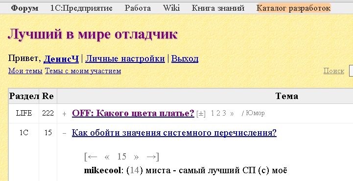

18 ДенисЧ
27.02.15
(15) http://pics.rsh.ru/img/mi_0a7cddiz.jpg
лет пять уже как установлено
(16) А глазами в СП заглянуть в описание диаграммы и её реквизита? Там же цветом шрифта по фоновому написано...
