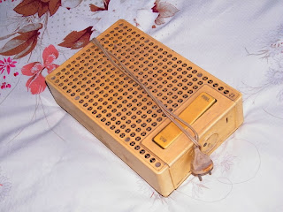

XLife
21.04.15
обязательно вот такой

aka AMIGO
21.04.15
Стабилизатор был моден года так в 70-80е прошлого века, когда были цветные телевизоры огромных габаритов и потребления.
мощность его, емнип, не более 700ватт Современная бытовая техника не нуждается в стабилизаторах. Ставить стабилизатор на 1.5киловаттный электрический чайник, или 2-кваттную стиральную машину - это смешно.. ЗЫ. вспоминается только один эпизод со стабилизатором.. Знакомый мой был любителем посмотреть телевизор, Рубин-с-чем-то-там.. Да вот беда, регулярно изображение начинало дрожать, строки срывались.. Несмотря на наличие стабилизатора рядом с тумбочкой. Самый действенный способ исправить изображение у него был такой - удар правой рукой по корпусу телевизора. А на телевизоре стояла хрустальная ваза. Эта ваза с каждым ударом сдвигалась к краю, и в конце концов упала и стукнулась об стабилизатор. Крошки от этой вазы они находили в разных уголках квартиры даже через 5 лет.. Вот такой стабилизатор был.. Тяжелый, гудящий.. |
