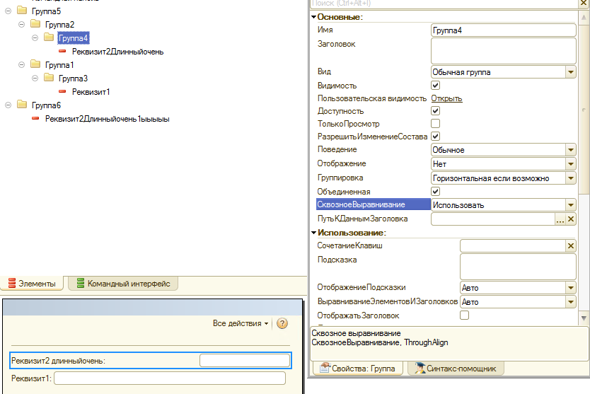

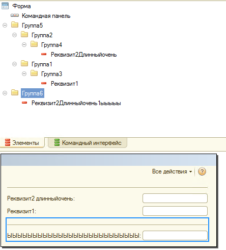

5 Numerus Mikhail
24.06.16

7 Numerus Mikhail
24.06.16
(6) это свойство группы
https://i.gyazo.com/b1dbffcdf84b898b731683accc7dfc8c.png
8 falselight
24.06.16
(7) хорошо посмотрю, что то смотрел не нашел его
