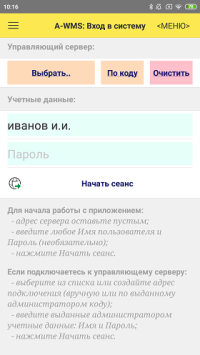

Наименование: Cистема управления ТСД "А-ВМС Мобил" (A-WMS Mobile).
Сайт продукта: https://awms.ru/mobile.html
Первое внедрение: Май 2022
Обновлено: 16.07.2026
Продукт предназначен для организации рабочих мест по обработке штрихкодированной информации на мобильных устройствах на ОС Android (версии 4.3 и более поздних):
- терминалы сбора данных;
- смартфоны/планшеты + bluetooth-сканер.
Основные возможности продукта:
- интегрируется напрямую, без промежуточных звеньев, с решениями на платформах 1С:Предприятие;
- управление на основе сценариев позволяет оперативно и гибко реагировать на изменения рабочих процессов;
- содержит механизмы распознавания типов и контроля данных сканирования;
- поддерживает работу с маркировкой товаров;
- имеет простой интерфейс, позволяя исполнителям практически сразу включаться в работу;
- позволяет работать в местах ограниченной связи WiFi/GSM;
- позволяет работать с online-информацией корпоративной системы 1С для решения текущих задач;
- имеет упрощенное администрирование и работает с учетными записями корпоративной системы 1С;
- поддерживает англо и русский варианты локализации;
- не использует платных фреймворков (например, Мобильная платформа 1С:Предприятие 8) и не требует вторичного лицензирования.
Есть примеры применения продукта в составе WMS на крупных складах до 20тыс.кв.м. и сетях магазинов розницы.

8 Злопчинский
16.05.22
23:10
рис 4.3.6 - крыжики M/S это что?
9 Злопчинский

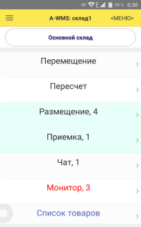

18 Злопчинский
16.05.22
23:19
"В очереди/принято/завершено" - дв апоследних пункта - вот нахрена они? как рядовой сотрудник бегающий с дивайсом может на это повлиять? какую пользу эта инфа ему дает?
19 Злопчинский
16.05.22
23:19
где в главном меню "Приемка"...?
20 p-soft

21 Злопчинский
16.05.22
23:20
ну, как первый двухколесный "Школьник" - пойдет...
22 p-soft
16.05.22
23:20
(19) это все рюшечки, настраивается. лишние нули.. ну удалю, ок))
23 p-soft
16.05.22
23:20
(21) на то и расчет. это бюджетное решение.

29 Злопчинский
16.05.22
23:25
(22) при чем здесь нули?
ну будет у него отражаться 10/2/7 - какую пользу последние два несут для сотрудника рядового?
30 p-soft
16.05.22
23:26
(28) а.. да) эта часть написана в андроид студио, я руками все делал.
31 p-soft
16.05.22
23:28
(29) ну например, если от него что-то хотят, а он все сделал, то последняя цифра покажет на какой стороне задание. там много нюансов, так то..

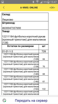

по теме онлайн.
сейчас с клиентом тестировали онлайн проверки при операциях, по итогу приняли в работу.
онлайн проверяется ячейка на принадлежность складу и блокировку, серия на вхождение в список известных серий, упаковочный лист на существование и доступность и марки по справочнику.
логика проверок может быть любая, все в ут прописывается.
по маркам скорость пока особо не тестировал, остальное не тормозит.
и для магазинов сделал: можно зайти в список товаров и последовательно сканируя баркод/марку получить онлайн инфу по остаткам/ценам(пакет данных формируется на стороне УТ) - типа помощник продавца.

08.07.22
(95) да, нужен начальный уровень. цель - возможность выносить складской модуль из УТ. да, работы много.
причем, похожее уже делал, но только копипастом из УТ - результат работает, наблюдаю. но хорошо бы переписать.

(99) есть интерес поковырять другие варианты товаров: маркировку кроме л.п., учет в разрезе дат, весовой товар..
101 p-soft
12.10.22
(98) а если рассматривать тему, что все должно быть в онлайне - тут я продолжу настаивать на своей версии)
тут у клиента на днях инет рубанули, сервера далеко в офисе, ну кто успел задания расхватать - молодцы, остальные бамбук курили, а у них сдельщина)

из нового:
- возможность обмена сообщениями между оператором и исполнителем.
актуально для больших складов: дублирует функционал матюгальника, полезно при неплановых пересчетах и т.п.
при поступлении сообщения, исполнитель на ТСД оповещается звуком и баннером, реализована функция ответа оператору.
сделано в виде простого чата со списком контактов и возможностью управления списком сообщений.

(117) пришлите, пожалуйста контакты на info@awms.ru, я с Вами свяжусь.
пощупать можно на сайте awms.ru/mobile.html, приложение бесплатно-распространяемое, ставится на андроид-телефоны, начиная от 4.3 (API18).
т.к. лицензирование не завязано на устройства, то есть нюансы: выгода от использования начинается от 2-3 устройств.

на сайте добавил обработку загрузки в 1С результатов сканирования через приложение в тестовом режиме (через электронную почту).
в обработке можно посмотреть имеющиеся в почтовом ящике письма от приложения, отобразить их содержимое (можно копировать для загрузки средствами конфигурации), а также, создать документ Пересчет для конфигураций УТ,КА,ERP;

пример выполнения задания на отбор по сценарию "Ячейка->Товар->Упаковка".
152 Злопчинский
14.02.23
(151) концепция норм.
интерфейсы и процесс - херня полная. 4 балла из 10.

(179) общими словами, в каждый момент система отображает содержимое текущего этапа сценария и предлагает ввести соответствующие данные.
сотрудник отсканил ячейку, система отображает и фиксирует сверху, что "вот эта ячейка сейчас текущая, дальше сканируй товар" итд.
схема визуализации зашла на ура, она вопросов кучу снимает. в текущий момент можно самому глянуть в живую, в первом видосике показано как. пароль пользователя склад 1 - 1.

06.03.23
23:28
на самом деле все эти ВМС - достаточно "тупые" штуки. в которых просто ДОХЕРИЩА зашито исходных данных, ив хорошей складской системе таких исходных данных прсот охереть сколько если сравнивать с количеством исходных данных, используемых в учетных прогах/контурах.
242 Злопчинский
06.03.23
23:30
. и вся проблема (упрощенно) - перемалывать это охеренное количество исходных данных очень быстро... причем не единожды, а постоянно, и при чем так чтобы не напороться на блокировки/коллизии. это бух или менеджер может документ пересчитать/перепровести/подправить в случае "неудачи"
243 p-soft
07.03.23
(236) для мобилки я нашел чем писать - на старой китайской трубе есть утилита записи. подключаю блютус сканер и пишу. но если камера запущена, то болт.
(237) пасиба, гляну.
(239) как скажешь чо не так - так сразу) на днях склад в новосибе запустили: ни одного вопроса по приложению - все по УТ) а ты говоришь "криво".
(240) это все характерно для услуг складских, у торгашей такого не наблюдаю. пересекусь - будем посмотреть, пока не вижу практического применения.
244 Злопчинский
07.03.23
(243) запустили - молодцы. Есть возможность пиши в личку в телегу параметры склада, товарооборота, заявок, по персоналу кого, колько задействовано. Набирай статистику. Бери обязательно официальные отзывы о результатах внедрения если дадут, пиши на сайте раздел внедрённых проектов если дадут добро на упоминание ибо не всё фирмы го овы светить квадратуру, клада и ещё какие-то параметры.
Дикий народ у нас...
245 p-soft
07.03.23
(244) двигаюсь в этом направлении. пока сделал раздел новостей на сайте, общую информацию туда пишу.
не в курсе текущей информации по клиентам, запрошу конкретику по цифрам, скину.
сейчас жду ответа от розницы, если договоримся - будет неплохой кейс.
246 p-soft
13.03.23
новое
1. упростил работу в мобильного приложения в режиме без управляющего сервера (бесплатный для тестирования): отказался от почтовых сообщений в пользу общедоступных сетевых сервисов.
теперь ничего не надо настраивать - поставили и сразу пошли сканировать на камеру или блютус-сканер. для ТСД надо настроить идентификатор события сканирования.
переделана обработка загрузки в 1С, добавил к архиву небольшую справку в пдф. там тоже все просто: введи имя/пароль с которыми входили на мобилу и жмем Прочитать. содержимое задания выводится в табличный документ, откуда можно копировать.
2. немного оптимизировал интерфейс для тестового режима.
247 Злопчинский
13.03.23
20:30
Норм.
подшаманить экран Окно сканирования (убрать разноцветицу нелепицу курисовность и прочую лабуду. чем проще - тем производительнее)
экран Меню задания - вообще трэш и угар. переделать в корне, на одном экране 4 разнтипных управляющих элемента.
подсказка: если в "зоне отгрузки" будет обычная ячейка, в которой будет свободный остаток - то из этой ячейки можно тупо набирать сборку как из прочих ячеек.
это экономит время. А в конце дня - весь товар из этой ячейки можно штатно разместить по ячейкам хранения обычным
248 p-soft
13.03.23
20:55
(247) так,
1. разноцветица помогает не читая кнопки правильно на них попадать. половина комплектовщиков слепые, половина читать не умеет. утрирую, но есть. со шрифтами все плохо, основная часть или выглядит криво или не помещается в диалоге/не видно текст. это 1с же..
много чего перебрал. я пока не имею другого инструмента для построения динамического и шустрого интерфейса.
2. по меню задания - это уже версия десятая "окончательная". самому не нравится. но я сейчас выношу вверх часто используемые пункты, редкое убираю под спойлер. то же самое в основном  меню приложения. я же сам сижу тыкаюсь, вся стена увешана штрихкодами)
3. про подсказку, это к управляющему модулю относится, в приложении я избегаю принятия решений, да и идеология приложения не позволяет, т.к.  основа - оффлайн-решение.

250 Злопчинский
13.03.23
(248) п.1 все правильно говоришь, но надо переделать так как говоришь, только чтобы правильно и хорошо. к наполнению экрана - норм. просто оформить чуть по-другому.
будет время - может состыкуемся, попробуем сгенерить вместе, или я может осилю скриншот сделать и нарисовать.
251 Злопчинский
13.03.23
21:16
(248) п.2 тут не то что что-то куда-то вверх, куда-то вниз.
основное - ОЧЕНЬ МНОГО РАЗНОГО ВСЕГО. не надо на ТСД тащить принципы организации фейса десктопов!!! и мрбильных всяких прог (пункты в которых используются редко) - на ТСД элементы фейса используютяс постоянно. разнообразие в них вредно. выделение тем или иным способом - да, надо. разнообразие - нет. Выделение можно всегда почти порешать текстом, размером, жирностью и иногда цветом.
всего элементов немного для песронала быть: типа
1. список
2. кнопка (сюда и кнопки по которым попадаешь в другой скрин и сюда же свякие свернуты-развернутые подпункты - их тоже кнопкой - переход на экран с детальной инфой (развернутой))
3. поле ввода (числа, строки, даты)
4. перключатель да/нет вкл/выкл - тут я не буду настаивать, но я бы делал кнопки ДА/НЕТ, ВКЛ/ВЫКЛ
252 Злопчинский
13.03.23
21:16
я и своими-то фейсами частенько недоволен...
253 Злопчинский
13.03.23
(248) "разноцветица помогает не читая кнопки правильно на них попадать."
- хреновый фейс.
в нормальном фейсе - вообще без кнопок должно быть.
на крайняк две кнопки. из двух кнопок которые сделаны нломально - выбрать нужную - без проблем.
и городить обилие элементов фейса не надо на экранах.. не надо... экраны небольшие, тыкать в них прицельно затрудниетльно.
не надо сотрам создавать трудности нагружая экраны. минимум необходимого.
и размерами шрифтов - если есть список то у него два принцуипа - или он ВЕСЬ влазит на экран или если он длинный - то шрифт д.б. читаем без труда (быть побольше пунктами), все равно листать придется..
походи по складу денек с тяжелым фейсом - к концу дня не очень хорошо будет, в глазах рябить будет от букавак ициферок.
Полегче фейсы, полегче...
254 Злопчинский
13.03.23
21:22
вот нахрена на экране ОТБОР - пункт меню?
отобр начал делать - есть два варианта - дойти отбор до конца или прекратить отбор - с доставкой собранного к пункту назанчения. всё.

256 Злопчинский
13.03.23
22:22
(255) п.2 "2. я постепенно ищу оптимальный вариант. но уж очень много функций на этом меню.."
подходи просто. когда человек смотри в экран ТСД - он находится во вполне конкретном месте и работает с вполне конкретным предметом. нахрена ему функции В ЭТОТ МОМЕНТ, которые не относятся к ДАННОМУ МОМЕНТУ? на меню, которые повешено в этот момент можно назначить ВСПОМОГАТЕЛЬНЫЕ ФУНКЦИИ для данного момента (т.е. возможные, но используемые редко). основное - линейный персонал. конвеерный принцип. не надо на ТСД делать "АРМ кладовщика". если таковой АРМ требуется на ТСД - он может быть, но это должен быть совершенно другая отдельная роль сотрудника которую он выполняет. не может он быть одновременно сборщиком и оператолроа (условно). поэтому "ТСД" для "Оператора" - может быть, но это совершенно отдельный фейс с совершенно отдельными задачами. и смешивать эти функции с функциями линейного персонала - очень плохая идея.
257 Злопчинский
13.03.23
22:23
(255) п.3 - то что написал в предыдущем посте. пока что п3. - в общем = плохо.
думай сильнее.
258 Злопчинский
13.03.23
какой нахрен комментарий у бегунка...;-)? "я устал и решил свалить.."?
для базового универсального решения - вариативность линейного персонала на основных операциях - весьма ограничена. и каждое действие должно иметь формализванную структуру. и четко разделить бегунков с ТСД и "кладовщиков/операторов" с ТСД.
259 Злопчинский
13.03.23
пока всё. пошел харить кришну.
260 p-soft
13.03.23
(256) позиция не принимается. я делаю универсальное решение для торгашей. не видел такого, что сотрудники выполняют, например, только сборку. освободился с отбора - беги размещать, пересчитывать и т.п., деление по квалификации конечно есть. но меня не поймут, если я предложу им прыгать по разным программам..
в общем, что вижу - то пою, уже говорил.
ну и вопрос маркетинга тоже.
по интерфейсу вопросы есть, но их сильно меньше чем на старте.

445 Krendel
10.02.26
plan? fact? У тебя там знатоки английского на складах работают? ;-)
446 p-soft
10.02.26
(445) а, сорри, оно двуязычное. скрины с эмулятора))
447 p-soft
10.02.26
(446) полный перевод на инглиш сделан и русский в базе
448 p-soft
10.02.26
(445) а работают лютые звери - есть что па-русски не бумбум))
