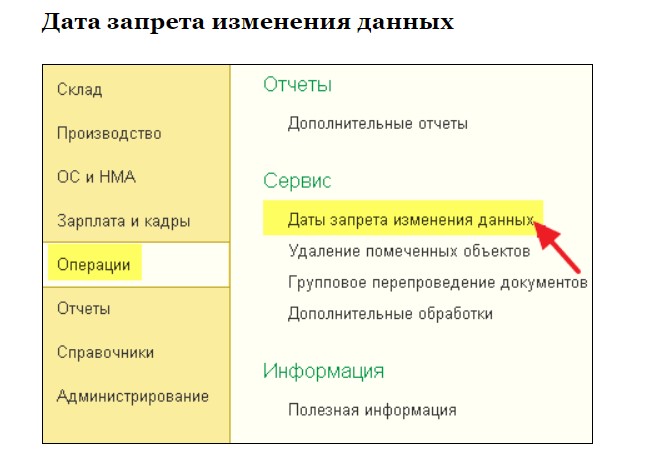

Две базы с абсолютно одинаковыми конфигурациями.
У пользователей обеих баз права тоже одинаковые. Специально никаких настроек не делалось.
В одной базе Операции-Сервис и там пункт "Дата запрета изменения данных". В другой базе такого пункта нет.

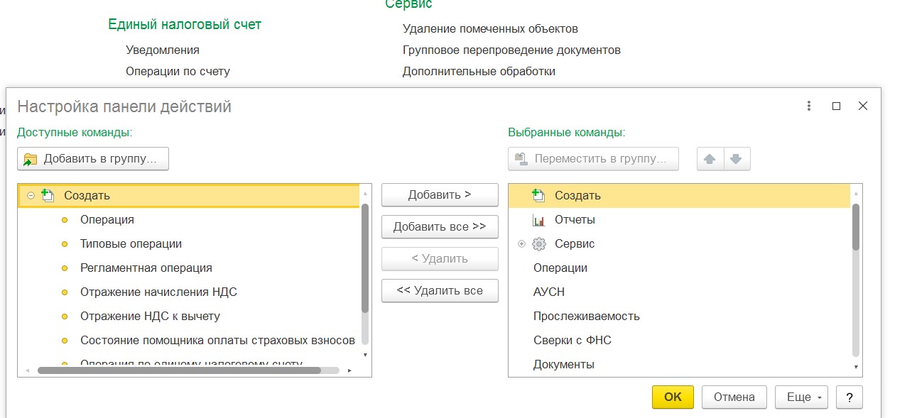

В настройке панели действий тоже пусто.

В правом верхнем углу "шестерёнка" жмем на нее, далее "настройка действий", и что там тоже нет?
dark70
19.01.23

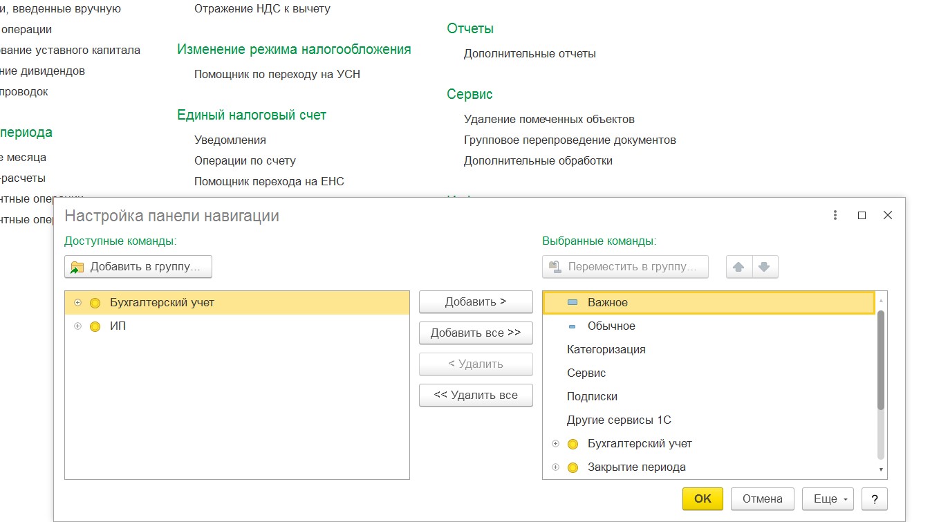

Осталось заглянуть в "шестеренка" "настройка навигации". Если и там нет, то "я даже и не знаю"
dark70
19.01.23
