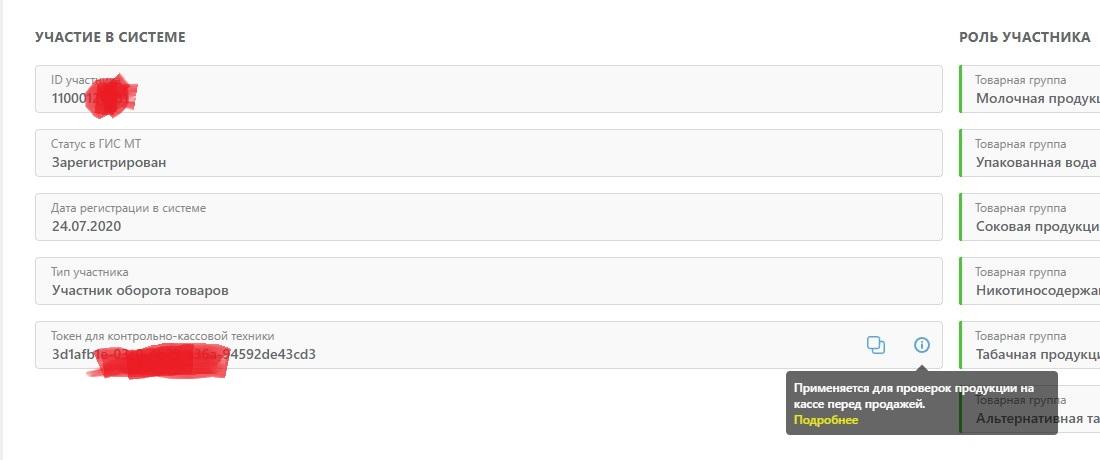

пускай бармен допивает всё что после 30л по ккм.
>> ключ на сервере
вам не нужен ключ для отправки. для отправки нужен токен, который получается из ключа. ещё ключ нужен когда вы подписываете сообщение. это всё могут быть разные моменты времени, разные сеансы 1с и разные юзеры.

64 Double_Medved
10.11.23
(60)Там этот токен сейчас получается не помню, то ли на несколько часов то ли сутки. Обещали причем выдавать какой-то на полгода, чисто для запросов данных по QR чтоли. Но не уверен.

66 MWWRuza
13.11.23
(64) Обещали причем выдавать какой-то на полгода, чисто для запросов данных по QR чтоли. Но не уверен.
Да, есть такой. Не пол-года, а на все время, но ограничено каким-то числом 2025 года, потом хотят еще чего-то придумать.
Но, применяется исключительно для запросов информации по маркам - ну, там, срок годности, принадлежность текущему участнику, в обороте или нет... Никакие значимые действия(какие-либо документы движения), с таким токеном произвести не удастся. Но, за счет его "автономности" и отсутствия необходимости применять УКЭП(ну, кроме случая его первичного получения в ЛК ЧЗ) - можно использовать прямо на кассах.
А "полноценный" токен, который получают при "единой авторизации", сейчас действует 10 часов
67 MWWRuza
10.11.23
+(66) Кстати, "полноценный" токен, полученный при "единой авторизации", это огромная строка, около 9 кб, если сохранить в текстовый файл, а не этот "огрызок" Х-Кей АПИ, всего 36 символов...

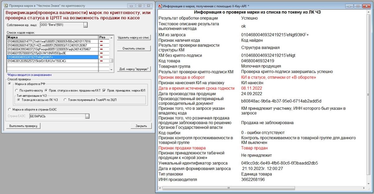

72 Double_Medved
13.11.23
(66) Ух блин, его в личном кабинете смотреть чтоли?
А как-то через апи получить можно, не знаете? Я бв получил по айпи в офисе и выгрузил на ТТ
По сигаретам был какой-то прикол, что он показывал данные только по КМ организации. То есть которые приняли. А тут же нет приемки пока в оптовом звене. Не знаете, по любому КМ пива можно данные получить?

74 MWWRuza
13.11.23
(73) Карандашик слева под ником, если Вы "Здравомыслящий". Как я понял - у остальных, никак. У Вас статус "участник форума", поэтому попросите Волшебника о повышении статуса, тогда будет доступно.
(72) да, в ЛК. По АПИ, тоже как-то можно но как, сходу не подскажу, надо описание читать.
Показывает по всем категориям, по сигаретам еще показывает "принадлежность", если в запрос ИНН передать(по остальным категориям принадлежность нет, так, как ОСУ)...
