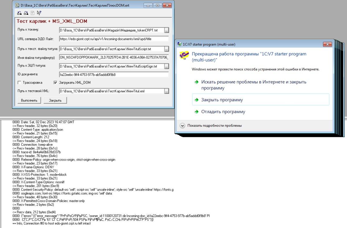

А вот новый упал сразу:
И кракозябры в табло, там, где должно быть написано, что документ не может быть подрисан...
