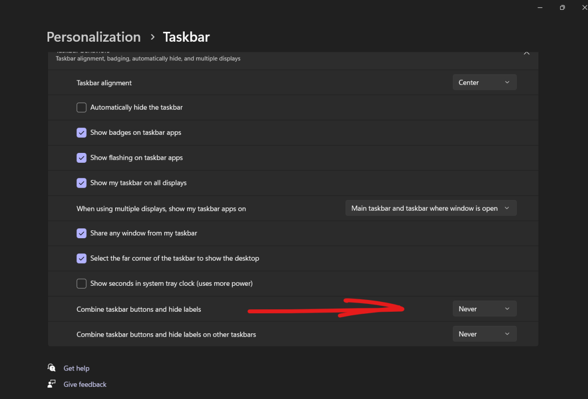

19 notatall
08.12.23
22:57
(18) Отнюдь. Во-первых, это чисто косметика, а во-вторых, эта фича есть, и работает так же, как в десятке. В настройках можно включить:

(19) "Во-первых, это чисто косметика"
Нет, это не чисто косметика. Это эргономика. Два клика мышки вместо одного. Видишь ты надпись или она скрыта. Это всё влияет на рабочий процесс.
23 notatall
10.12.23
03:27
(22) Ну отключи в настройках группировку окон, не нужно будет никуда кликать.
24 Garykom
10.12.23
(23) Не во всех версиях Windows 11 можно отключить
Только в первых сборках через реестр, затем и через реестр нельзя
И только в самой свежей это вернули
Но один фиг видеть одинаковые значки бесполезно, название надо курсор наводить

28 Garykom
11.12.23
(27) Действительно ты походу не видел.
https://overclockers.ru/blog/molexandr/show/103016/v-windows-11-vernetsya-nastrojka-dlya-otkljucheniya-gruppirovki-znachkov-prilozhenij-na-paneli-zadach
https://club.dns-shop.ru/digest/101166-gruppirovka-znachkov-na-paneli-zadach-windows-11-23h2-perestanet-b/
В первых вышедших версиях Windows 11 эту функцию отключения группировки снесли, можно было вернуть через реестр но надписи не показывались, только иконки рядом.
В последней Windows 11 23H2 (которая месяц назад вышла) это допилили (вернули настройку), сам еще не смотрел, там слишком много других багов.
