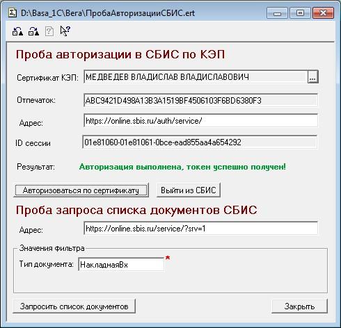

На текущий момент сделана авторизация, получение ID сессии по КЭП, все работает:
А вот дальше - застрял... Целый день сегодня бьюсь, и не в какую...

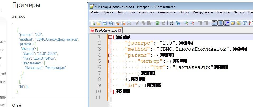

Пытаюсь получить список документов с сервера, сам запрос такой:
Отличий не вижу, кроме параметра - у них в примере даты, у меня тип документов(по талмуду только он обязательный, остальные можно опустить).

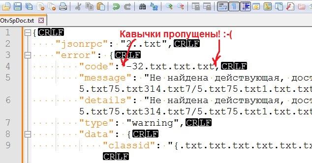

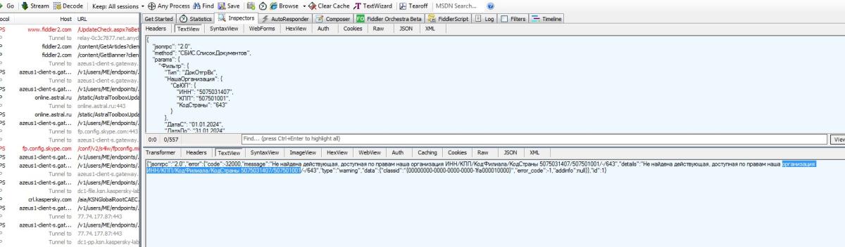

Получаю в ответе:
"Ошибка {"jsonrpc":"2.0","error":{"code":-32700,"message":"","details":"Error while decoding the request","type":"error","data":{"classid":"{f4101a18-9ea7-447d-9f98-9a951643f9f0}","error_code":-1,"addinfo":null}},"id":null}"
Типа ошибка декодирования запроса... Кодировки запроса пробовал и в UTF-8 и в Windows-1251, разницы в ошибке нет...
Не понимаю, что я не так делаю...
Кто разбирался с этим, подскажите, дайте толчек, дальше я уже сам как нибудь :-)
1 sdf
08.01.24
у СБИС нет типа документа НакладнаяВх. может ДокОтгрВх ? https://sbis.ru/help/integration/catalog/guide#1
2 MWWRuza
08.01.24
(1) Да, все верно сделал: "ФактураВх" и получил:
"{"jsonrpc":"2.0","result":{"Документ":[],"Навигация":{"ЕстьЕще":"Нет","РазмерСтраницы":"25","Страница":"0"}},"id":1}"
Все верно. Даже не знаю, откуда я "НакладнаяВх" вычитал, много "писанины" перелопатил, уже сейчас и не вспомню... Но, откуда-то скопировал, не руками-же я его писал :-) ...
В общем - работает, спасибо за подсказку :-)

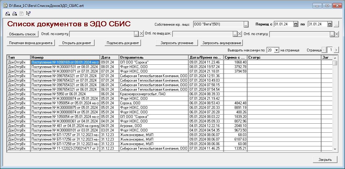

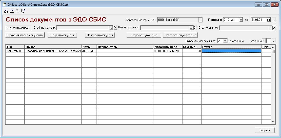

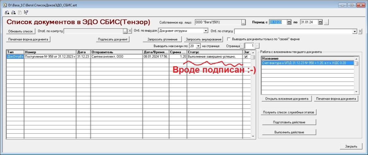

6 MWWRuza
08.01.24
Пока так:
На большее сил пока нет, завтра продолжу...

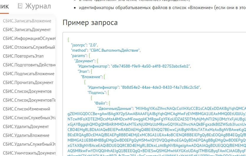

(13) у СБИСа хороший учебник по API
https://sbis.ru/help/integration/api/all_methods/read_doc

(13) вот про структуру Документа и поля "вложения"
https://sbis.ru/help/integration/api/all_methods/object

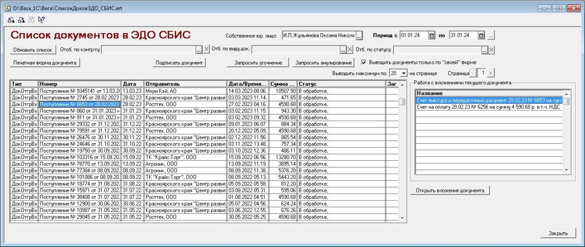

На текущий момент вот так это выглядит:
Сама обработка вот: https://cloud.mail.ru/public/yDDd/Y5YvgdXda
Но, еще раз повторюсь - просто так она не заработает. Она под мою конфу. А конфой целиком, я не поделюсь... Слишком много туда трудов вложено, там целая ЕРП на базе 7.7. :-)... Отдельными фрагментами пожалуйста, не вопрос.

53 MWWRuza
12.01.24
(45) Т.е. оператор сам оперирует этими ИД. Пользователям (нам) не нужно этим заморачиваться.
Вообще конечно странно... Мы формируем файл, ПОДПИСЫВАЕМ его ЭЦП, и получатель должен получить его в том виде, который мы подписали. Никакие изменения в файле недопустимы, в этом смысл ЭЦП.
Я предпологаю, что эти "редактирования" файла на стороне СБИС происходят когда используются всякие "коннекты" и т.п. приблуды, и подписывается уже обработанный СБИСом файл... При использовании API, скорее всего нужно полностью подготовить файл, со всеми обязательными реквизитами(в том числе и данные отправителя/получателя), подписать его и отправить через команды API. После этого его менять уже никто не может - иначе ЭЦП будет невалидна...
54 MWWRuza
12.01.24

56 MWWRuza
12.01.24
(55) Но проще подписывать на стороне сбиса.
Для исходящих - скорее всего так и есть. Я даже заморачиваться с этим не хочу, просто не стоит оно того, те редкие исходящие, которые могут быть в розничных магазинчиках, это только возвраты если будут... Их не так много, отправят файл пешком через ЛК, XML у меня формируется, по всем правилам, с ИД получателя/отправителя. А будет их СБИС использовать, или проигнорирует, подставив свои - мне по большому счету все равно.
А вот входящие подписывать лучше у себя... И придется разбираться со всеми их заморочками, хочешь-не хочешь. Для ЭДО лайт сделал, и это работает, хотелось бы и тут так-же.

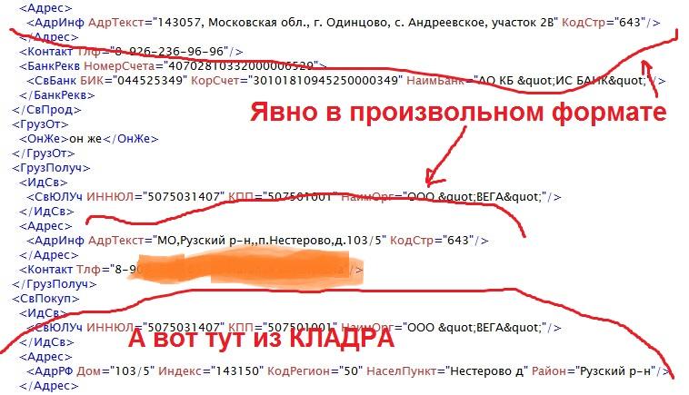

А кстати, вопрос про указание адресов.
В схем е есть возможность указывать как формализованный адрес, так и адрес в свободном формате. У клиентов по клюшкам почти часто - норма - адрес в базе указан не по КЛАДР/ФИАС, а в свободном формате.
Отсюда вопрос:
допускается ли для внутрироссийского клиента указание адресов в свободном формате в сформированном иксемеле? для формализованного адреса вообще достаточно только регион указать.
но на стороне операторов ЭДО могут быть свои внутренние проверки иксемеля и могут требовать и наличие необязательных реквизитов (вроде сталкивался с таким не помню)..
у кого какая парктика хождения ЭДО с адресами в свободном формате?
62 MWWRuza
12.01.24
(61) у кого какая парктика хождения ЭДО с адресами в свободном формате?
Первая попавшаяся УПД от какого-то поставщика, в разных тегах по разному, и из кладра и произвольный:
Могу в других посмотреть, но, думаю, там будет так-же.

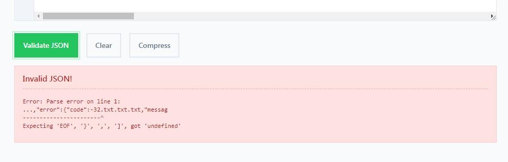

Это все хорошо, но, как так можно:
Столкнулся, не парсится JSON ответа... Сама по себе ошибка правильная, в отбор включен ИНН организации, у которой нет регистрации в СБИС, но ответ в JSON прилетает "кривой" :-(
Текстовое значение, и без кавычек...
Думал, может у меня кривой парсер JSON в программе, но нет, онлайн-валидатор тоже самое говорит:
Так то все замудрили, еще и с ошибками :-(

70 MWWRuza
13.01.24
(69) А интересно 1sqlite этот json сожрет?
Не пробовал, но он явно косячный...
Сейчас в чате со службой поддержки СБИС, посмотрим, что ответят.
Пока так:
Добрый день!
Воронов Антон
Добрый день. Чем я могу Вам помочь?
А куда написать письмо по ошибке в API в ответе сервера? Невалидный JSON возвращается, не соответствующий правилам формирования JSON - ? Явная ошибка... Хотелось-бы, что-бы разработчики это письмо увидели...
Воронов Антон
Уточните, вы пользуетесь API ЭДО?
Да
Воронов Антон
Мы получили ваше сообщение и уже занимаемся поиском сотрудника для решения вопроса. Подождите, пожалуйста, мы обязательно вам ответим.
Сейчас чат немного загружен, и мы отвечаем дольше обычного. Спасибо за понимание!
Беляков Андрей
Добрый день!
Пришлите запрос и ответ в чат для проверки.

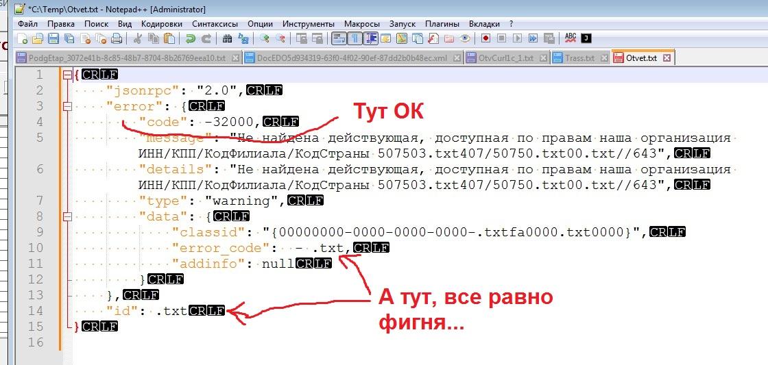

Запрос:
Ответ:
Скриншот
Метод "СБИС.СписокДокументов", при передаче в Фильтр ИНН организации, заведомо не имеющей
регистрации в СБИС, возвращает строку JSON ошибки. Все верно, так и было задумано для
тестирования своей интеграции.
НО!!! Именно этот JSON невалидный... Реквизит "code" содержит: -32.txt.txt.txt
Что это такое? Если это число -32, то там не должно быть строки .txt.txt.txt, если это
строка - то весь реквизит должен быть в кавычках, так: "-32.txt.txt.txt".
Иначе, этот JSON не возможно распарсить... И любой он-лайн валидатор, пишет, что он
невалиден.
И дальше, это:
"classid":
"{.txt.txt.txt.txt.txt.txt.txt.txt-.txt.txt.txt.txt-.txt.txt.txt.txt-.txt.txt.txt.txt-
1fa.txt.txt.txt.txt1.txt.txt.txt.txt}",
Тут что? Если это объект, в фигурных скобках, то почему он в кавычках?
Эта строка не должна вызвать ошибку парсинга, но, все равно не верно, просто парсер
спотыкается на первой ошибке и до сюда не доходит...
Больше вроде пока ошибок не видел, все остальные ответы сервера, вроде парсятся нормально.
Оператор
Уточняю информацию, ожидайте.

73 MWWRuza
13.01.24
Пришлите пожалуйста так же заголовок запроса.
Вот:
Content-Type: application/json-rpc;charset=utf-8
X-SBISSessionID: 01e81060-01e81061-0bce-5055d4ec6eb*****
Accept: */*, application/json-rpc
Ну, да... Пока так.
Тут я те-же 13 минут думал, как ему передать заголовки в удобочитаемом виде... Но, опять карлик помог, методом Карлик.ПолучитьЗаголовки(), потом ТЗ в файлик текстовый сохранил :-)

78 MWWRuza
13.01.24
Ну, в принципе так и было, может и с некоторыми "лишними подробностями".
Позвонил оператор, вполне адекватный, сказал, что передаст в работу, но нужно прислать логи, снятые какой-то их программой. Пообещал выслать эту программку и мануал, как сделать.
Жду.

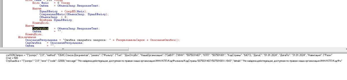

А, прислали.Это не какая-то их программка, а "стандартный" FiddlerCap... Сейчас сделаю и отправлю.
79 Djelf
13.01.24
(74) Вроде есть в примерах карлика, диадок и еще что-то там.
Это но не сложно, это проще чем в xpatch (чуток похоже, но мне так нравится больше).
С xml сложнее, можно закрутить через вк для sqlite которая переведет xml в json, валяется сборка в моем каталоге, но пространсвта имен она не умеет убирать, т.е. для егаис напрямую без костылей не сработает.
80 MWWRuza
13.01.24
(79) Спасибо, посмотрю.
С XML проблем нет, привык через DOM, или через 1cpp, на крайняк через v7plus, вариантов много...
С JSON сложнее, есть в конфе функци на JS скриптах, и успешно работают, но, хочется еще вариантов.
Фиддлером что-то записал, но, что - х.з...
Пишут:
К сожалению, ничего не перехватилось. Пока что будем работать с той информацией, которая есть. Если потребуется дополнительная информация мы с Вами свяжемся. Спасибо за обратную связь.
Думал, с "галочками" связано:
Хм... Может по тому, что "галочки" сохранять двоичные данные и HTTPS не были установлены...
Повторил с "галочками", файл в три раза больше, но, не знаю, попало туда что-то или нет...
Но, нет:
Нет. Пока что хватит имеющейся информации.
Да оно и понятно - при чем тут запросы и сетевой трафик, если сервер в неверном формате отдает ответ...
Надеюсь, что поправят.
Пока сделал "костыль", парсю ответ в попытке, и если исключение, вывожу строку как есть... Это не красиво конечно, но лучше, чем никак...

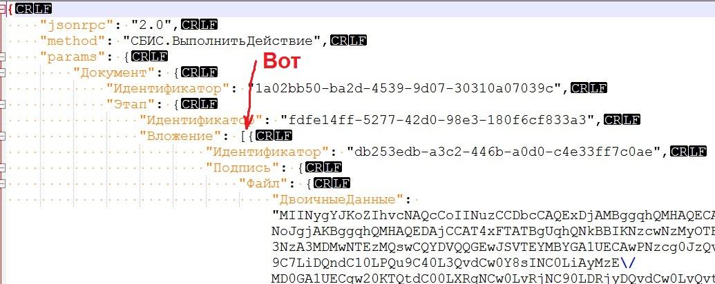

(35) >> надо теперь с подписанием разбираться
тут начинается самое интересное) все эти этапы, действия ..
Фух... Да, уж, накрутили, и главное описание не очень удобное...
Но, вроде справился, где-то многократным перечитыванием оного, где-то методом "проб и ошибок":
Если я правильно понимаю, то все подписалось успешно :-)
Уважаемый sdf, это я с Вашим тестовым документом "игрался", проверьте пожалуйста по возможности у себя, все ли там нормально?

Фидлер:
{"jsonrpc":"2.0","error":{"code":-32000,"message":"Не найдена действующая, доступная по правам наша организация ИНН/КПП/КодФилиала/КодСтраны 5075031407/507501001/-/643","details":"Не найдена действующая, доступная по правам наша организация ИНН/КПП/КодФилиала/КодСтраны 5075031407/507501001/-/643","type":"warning","data":{"classid":"{00000000-0000-0000-0000-1fa000010000}","error_code":-1,"addinfo":null}},"id":1}
МелкоСофт XMLHTTP:
СтрОшибка = "{"jsonrpc":"2.0","error":{"code":-32000,"message":"Не найдена действующая, доступная по правам наша организация ИНН/КПП/КодФилиала/КодСтраны 5075031407/507501001/-/643","details":"Не найдена действующая, доступная по правам наша организация ИНН/КПП/КодФи"
Тут из табло, вся строка не влезла, лень дописывать сохранение в файл или многострочный вывод в табло, но, я думаю, это не принципиально...
Карлик:
{"jsonrpc":"2..txt","error":{"code":-32.txt.txt.txt,"message":"Не найдена действующая, доступная по правам наша организация ИНН/КПП/КодФилиала/КодСтраны 5.txt75.txt314.txt7/5.txt75.txt1.txt.txt1/-/643","details":"Не найдена действующая, доступная по правам наша организация ИНН/КПП/КодФилиала/КодСтраны 5.txt75.txt314.txt7/5.txt75.txt1.txt.txt1/-/643","type":"warning","data":{"classid":"{.txt.txt.txt.txt.txt.txt.txt.txt-.txt.txt.txt.txt-.txt.txt.txt.txt-.txt.txt.txt.txt-1fa.txt.txt.txt.txt1.txt.txt.txt.txt}","error_code":-1,"addinfo":null}},"id":1}

Отбросил лень, дописал, вот из мелкософтовского XMLHTTP полностью:
Один в один с фидлером. Ошибка там 500 возвращается, а строка в описании ошибки.

{"jsonrpc":"2..txt","error":{"code":-32.txt.txt.txt,"message":"Не найдена действующая, доступная по правам наша организация ИНН/КПП/КодФилиала/КодСтраны 5.txt75.txt314.txt7/5.txt75.txt1.txt.txt1//643","details":"Не найдена действующая, доступная по правам наша организация ИНН/КПП/КодФилиала/КодСтраны 5.txt75.txt314.txt7/5.txt75.txt1.txt.txt1//643","type":"warning","data":{"classid":"{.txt.txt.txt.txt.txt.txt.txt.txt-.txt.txt.txt.txt-.txt.txt.txt.txt-.txt.txt.txt.txt-1fa.txt.txt.txt.txt1.txt.txt.txt.txt}","error_code":-1,"addinfo":null}},"id":1}

Ошибка только если Тип = 0 в возвращаемой строке...

(119) Нашел, через файл все ок, тогда это внутренний глюк libcurl, декодирование идет почти на автомате, давай трассировку из 1с, может хидеры дурные? Файл в uft8, но без bom, поэтому декодирование может сбоить.
Почему замена на ".txt" на "0"? "0" это же символ. Это интересная загадка.

15.01.24
(123) Ща сделаю...
Вот, там "мульен строк", поэтому файлом: https://cloud.mail.ru/public/ZNQY/EaJUJ2rzz
126 MWWRuza
15.01.24
(123) Ну раз через файл работает, ну тогда так и придется, это и не приятно, но лучще так чем никак.
Это да, но как выяснилось и строкой работает, если перекодировку отключить, цитата из описания: "Карлик.Приемник.Кодировка = 1 перекодировки не происходит"

Все работает - получение доков, загрузка в 1С, подписание(утверждение в их терминах), получение печатных форм в PDF при желании, в том числе "Справки по прохождению документа".
Осталось сделать "Отказ" и "Запрос уточнения".
И если с отказом более менее понятно, это бычный этап утверждения, только действие "Отклонить", осталось сделать и протестить, то с запросом уточнения ни где не могу найти как правильно его делать...
Кто работает со СБИС через API, пожалуйста ткните носом где почитать про это действие, или "на пальцах" объясните как это у них делается?

Потом, пытаюсь "СБИС.ВыполнитьДействие", взяв данные из предыдущего... Не тут-то было, документ сформировон как "Уведомление об уточнении", а не нак документ поступления... С чего-бы-? Нигде ни слова об уточнении не было, делал просто как "Отклонить"... Ладно, не проблема, вот только что с ним делать, отклонять или утверждать? По логике - надо бы утвердить, но... Логике это не поддается, делаю действие "Отклонить", и весь документ отклонен, в таком-же статусе как они раньше из ЛК делали... Может правильнее его былобы утвердить, и тогда статус стал-бы что-то типа "Запрошено уточнение" - ?

133 MWWRuza
20.01.24
(132) Разобрался, и сегодня отладил у клиента.
В общем, может будет кому-то полезным:
В отличии от ЭДО лайт, у СБИС нет команды "ЗапроситьУточнение", это у них все "Отклонение", с обязательным комментарием поченму отклоняем. Оно подписывается(Этап "Утверждение", действие "Отклонить").
В ответ поставщик присылает корректирующий документ, содержащий только позиции по которым корректирповка. В свою очередь, мы его подписываем точно так-же, как обычный входящий. В базу его грузить нет смысла, так, как все давно загружено и откорректировано в своей накладной при получении первого(с вычерками) документа. Но, можно распечатать или сохранить при желании.
Вот как-то так.
Буду считать, что "этап внедрения СБИС в свою УС" успешно завершен, без всяких "ихних черных ящиков"(SDK)  :-)

138 MWWRuza
22.01.24
(137) Спасибо!
Но, нет... Через API так не заработало...
Ошибки не пишет, но и список пустой, ни одного документа в отбор не попадает, если делаю так:
Фильтр.ДобавитьЗначение("ДокОтгрВх,CorrIn,АктСверВх",     "Тип");
Если вставляю Ваши значения, так:
Фильтр.ДобавитьЗначение("УпдСчфДоп,УкдКсчфДис,СчФктр,ЭДОНакл,счФактКор", "Тип");
То ошибка:
"Указан неизвестный тип документа 'УпдСчфДоп'"
Так: Фильтр.ДобавитьЗначение("ДокОтгрВх",     "Тип"); работает, один документ у меня там есть, его показывает.
Т.Е, значения из моего списка он понимает, но не выводит по ним, когда их больше одного, а Ваши значения ему совсем не известны в этом месте, первое видит и выводит ошибку, что оно ему не известно.

147 MWWRuza
24.01.24
Я что-то столкнулся с проблеммкой, откуда не ждал... Пятый день бьюсь, и никак не могу понять - что я не так делаю???
Когда стандартный входящий документ, например УПД или накладная, с одним вложением - все хорошо, нет проблем, все подписывается(Утверждается в их терминах), или отклоняется(Создается запрос уточнения).
Но, как только документ содержит несколько вложений ПЕРВИЧНЫХ ДОКУМЕНТОВ - например, три - Счет, Акт вып. работ, и СчетФактура, то хотоь ты тресни, при попытке выполнить действие, возвращается ошибка:
"{"jsonrpc":"2.0","error":{"code":-32000,"message":"При закрытии события на утверждение возникла ошибка:\nНет подписи под первичным документом (ON_SCHET___20220305_64e422e0-d807-4785-9b2c-47d3513a55f1) с идентификатором - e2f7d8e2-e56c-4547-a05f-21d46eec5c61","details":"При закрытии события на утверждение возникла ошибка:\nНет подписи под первичным документом (ON_SCHET___20220305_64e422e0-d807-4785-9b2c-47d3513a55f1) с идентификатором - e2f7d8e2-e56c-4547-a05f-21d46eec5c61","type":"warning","data":{"classid":"{00000000-0000-0000-0000-1fa000100000}","error_code":-1,"addinfo":null}},"id":1}"
Что значит нет подписи??? Все я подписываю, каждое вложение из прилетевшего от них дока-ответа на запрос "Подготовки действия", в том числе и этот пресловутый счет, все ЭЦП вложений валидны, проверил, и передаю строками "двоичных данных" в запрос выполнения действия...
Во вложении файлы:
PodgEtap_1a02bb50-ba2d-4539-9d07-30310a07039c.txt - подготовленный этап, то, что "прилетело от них".
ТелоЗапрВыпДействие.txt - Запрос, который я отправляю на последнем этапе выполнения действия.
ВыпДействиеКарл.txt - ответ сервера на этот запрос
Так-же, там в отдельных подкаталогах сами вложения с их ЭЦП и протоколами их проверки.
Вроде все красиво, но не работает... Убей, не пойму, что я не так делаю?
Архив со всеми файлами: https://cloud.mail.ru/public/tCFp/UAStXN7ny
Сам алгоритм подписания, и все средства для этого - нормальные, рабочие, ведь если одно вложение, то все отрабатывает... Проблема похоже в том, что чего-то не хватает, каких-то вложений-титулов нет в ответе сервера на запрос СБИС.ПодготовкаДействия...
Техподдержка пока молчит :-(
148 MWWRuza
29.01.24
Ответила техподдержка :-)
В общем, косяк у меня в синтаксисе JSON.
Там список вложений нужно в виде массива передавать, т.е. все значения этого списка должны быть одним массивом, в квадратных скобках:
Просто в их "учебнике" на сайте, все мелко, поди разберись, где там квадратные скобки, а где фигурные:
А без этого, их сервер воспринимает первое значение, а остальные не видит.
В общем, поправил у себя в программе, теперь подписывает все, не зависимо от количества вложений :-)
