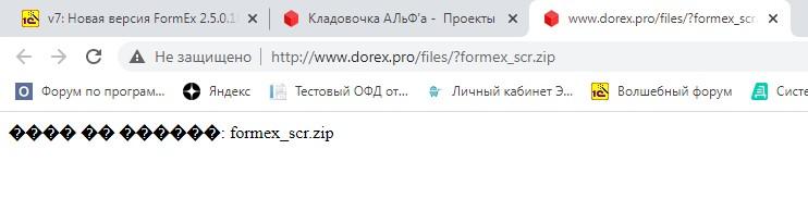

(67) Скачать пока не получается, браузерми не ясно что не так, проверил wget`ом
wget http://www.dorex.pro/files/?formex_scr.zip
HTTP-запрос отправлен. Ожидание ответа… 404 Not Found
whet http://www.dorex.pro/files/?formex_ova.zip
HTTP-запрос отправлен. Ожидание ответа… 500 Internal Server Error
71 MWWRuza
03.02.24
Ага, это по ссылке "Скачать" страницы "Проекты":
в ГуглХроме отображается.
72 АЛьФ
03.02.24
2(69) Не говорил.
2(70) Попробуй без знака вопроса в адресе.
73 MWWRuza
03.02.24
Без вопроса - 404.
74 АЛьФ
03.02.24
Вроде поправил, проверяйте. Неверно указал на страничке имя файла.

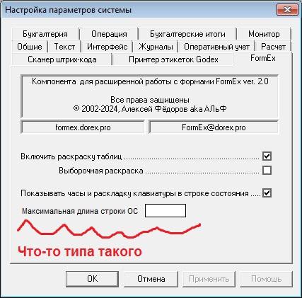

2(126) Могу сделать получение текущего содержимого в виде строки.

(134) угу, может оказаться полезным...
Только предусмотреть что текст в окне сообщений может оказаться достаточно большим (как строка), а в 77 вроде максимальный размер строки - 32Кб..?

2(137) Тогда, наверное, лучше получать количество строк и содержимое строки по номеру. При желании можно будет считать все окно сообщений хоть в строку, хоть в текст.

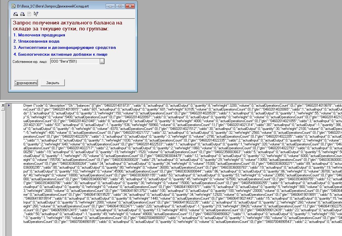

(224) Вопрос - а чему равна длина строки? Если я вывожу в табло методом Соббщить(<Стр>) огромную строку(это JSON, прилетевший из ЧестногоЗнака), одной длинной строкой, то в табло оно сейчас разбивается на кучу строк. Отлично! Но, хочется понять, по сколько символов эти куски будут?
(231) Ок. Супер. А из ГМ эта процедура будет работать?
233 Злопчинский
08.02.24
00:09
(232) обычная процедура, видимость переменных только учти или параметрами сделай
234 Злопчинский
08.02.24
00:11
(232) длина строки - ну посмотри у себя выше на какую длину бьет...
если мне не сильно отшибло память - ругалось когда примерно 190 символов строка длинее была
235 Злопчинский
08.02.24
00:17
(232) проверил, бъет на строки по 450 символов

АЛьФ, было бы удобно имеет "настроечный параметр" (для окна сообщений? у каждого ОС - свой настроечный параметр -атрибут?), задающий размер "короткой" строки при делении "длинной строки" для вывода в ОС, по умолчанию пусть будет, например, 80 символов ( ;-)дань перфокарте) ну или как сделал 450
237 Злопчинский
08.02.24
00:21
.. потому что часто окно сообщений - для визуального осмотра/контроля, и когда осматриваемая инфа вылазит за "границу" окна - не сильно удобно...

+(236) задающий размер "короткой" строки при делении "длинной строки" для вывода в ОС, по умолчанию пусть будет, например, 80 символов ( ;-)дань перфокарте) ну или как сделал 450
То, что в (294) - МаксимальнаяДлинаСтроки хорошо, но, в идеале было-бы "подстраивать" длину строки автоматом к ширине ОС, что-бы не нужно было по горизонтали прокручивать, или где-то задавать длину принудительно...
Ну, это так, мысли в слух, "на подумать", если это не слишком сложно.
Или "МаксимальнаяДлинаСтроки" вынести на страничку свойст ВК в меню сервис, как "ВключитьРаскраску":
Это было бы удобно именно для системного ОС, не которое программно создается, а которое по умолчанию само работает :-)

2(297) Автоматом максимальную длину строки не получится подстраивать под ширину окна. Я вообще не знаю почему 1С ввели это значение вместо обычного "переноса по словам". При уменьшении значения максимальной длины приходится очищать окно сообщений, иначе из-за ранее выведенных строк большей длины возникает системное предупреждение "Длина строки превышает...".
И в параметры не вижу смысла выносить это значение. Заморочек много, а толку - ноль. Максимальную длину имеет смысл менять только для отладочных сообщений. ИМХО. Проще в коде прописать. А если дать менять пользователям, то могут возникнуть разнообразные нехорошие эффекты.

Ещё, АЛьФ, пользуясь моментом, можно поправить часы в панели строки состояния?
396 Chai Nic
14.02.24
(394) Какой же это штатный.. это гемор со всякими там классами 1с++. В формексе удобнее так то. Лучше эту фичу сохранить, но сделать её опциональной.
397 АЛьФ
14.02.24
2(395) Как включается показ времени (через параметры или методом)?
398 АЛьФ
14.02.24
2(394) Если не получится подружить с перехватчиком, то сделаю включаемой. Дело в том, что в FormEx и раньше была эта трансляция для вызовов в доп.глобальниках. И все работало нормально. Но вот последние изменения что-то поломали.
399 Arbuz
14.02.24
(397) Через параметры
400 АЛьФ
14.02.24
2(399) У меня нормальная получается ширина. Судя по скрину, виндовая тянулка окна закрывает часть панели часов. Добавлю ширину по умолчанию.
401 Arbuz
14.02.24
(400) Даже в максимизированном окне такая же картина. Вин7
