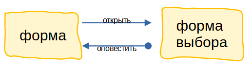

(1) ФормаВыбора = Документы.ЗаказПокупателя.ПолучитьФормуВыбора("ФормаВыбора",ЭтаФорма);
ФормаВыбора.Отбор.Контрагент.Установить(ЭтаФорма.Заказы[0].Заказ.Контрагент);
ФормаВыбора.Открыть();
Вот так пробую, только выбранное значение не подставляется..
13.02.24
(4) Задайте владельца формы выбора — поле выбора
или обработайте событие ОповещениеОВыборе в исходной форме
6 Maxsim24
14.02.24
07:49
(5) Спасибо, получилось. Описал ОбработкуВыбора:
