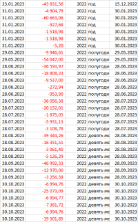

47 victuan1
15.04.24
19:10
Для разноски уплаты (конец 2023 г и все последующие периоды) беру "Зачет переплаты из ЕНП в КНО по налогу"
И как интерпретировать при разноске выделенный случай?
https://ibb.co/N27VL1g
И почему уплата налога здесь с минусом, а сторнирование с плюсом?

49 Гена
15.04.24
(47) Элементарно, Ватсон. 21.12 сдали Заявление о зачёте (или даже уведомление, не видно) по фиксам на сумму 45842=
(Кстати, на пуркуа???), вот его через несколько дней налоговая и сторнировала минусом.

60 victuan1
16.04.24
А вот это за 1 руб. Не могу понять куда его отнести, к НДФЛ работников или к НДФЛ ИП? И откуда он вообще взялся.
https://ibb.co/ZYpzZp0
61 Гена
16.04.24
(60) При выгрузке КБК обрезался. Гляньте напрямую в ЛК, они разные для работников и за себя.
62 victuan1
16.04.24
(61) Он не обрезался, просто последние 3 цифры (110) заменены на 3 нуля (000). Не знаю зачем так делается при выгрузке в csv
Вот такой он в ЛК ИП:
18210102030010000110
Налог на доходы физических лиц с доходов, полученных физическими лицами в соответствии со статьей 228 Налогового кодекса Российской Федерации (за исключением доходов от долевого участия в организации, полученных физическим лицом - налоговым резидентом Российской Федерации в виде дивидендов)
https://ibb.co/9Ggq7b1
63 victuan1
16.04.24
18:56
Вроде мне понятно, это НДФЛ ИП за 2022 год, видимо был долг в 1 руб, в 2023 году оплата прошла.
64 victuan1
16.04.24
Пока получается так:
https://ibb.co/Tm9bjt6
Что интересно, ПСН и НДС пришлось за весь 2023 год брать по операции "Начислено по расчету", т.к. по ним нет движений по операции "Зачет переплаты из ЕНП в КНО по налогу"
Не могу понять почему так?

06:19
(101) А, сделали итоги по дням. Хотел Вам тогда сказать про такую рюшечку, но постеснялся )
Более красиво группировать, чтоб по шелчку дневная разбивка по ОДНОМУ КБК при желании раскрывалась.
А по сторно - давайте ПОЛНУЮ csv за 2024, гляну.

22.04.24
(149) Во вложении скрин, если я правильно понял, что от меня нужно.
151 victuan1
22.04.24
Вложение
152 Гена
22.04.24
(151) Спасибо. Можно было просто столбец К сделать поширше )

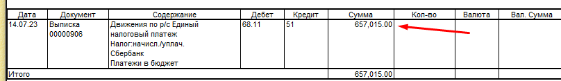

(193) Только вот сумма должна быть другая: 657 015 - именно столько осталось доплатить с учетом фактических авансовых уплат в 2022.
661 676 - это сумма начисленного НДФЛ за 4 кв 2022 (без учета фактических авансовых уплат).
Так что не могу я эту сумму записать как "Зачет переплаты по ЕНП".

26.10.2023    Начислен авансовый платеж         25.10.2023    -529 000,00     Уведомление №1977502102 от 25.10.2023
26.10.2023    Уменьшен налог по уведомлению        25.10.2023    529 000,00     Уведомление №1980345496 от 26.10.2023
В таких случаях наш алгоритм должен либо эти записи пропустить, не отоваривать проводками. Либо тогда уж сделать также +/-

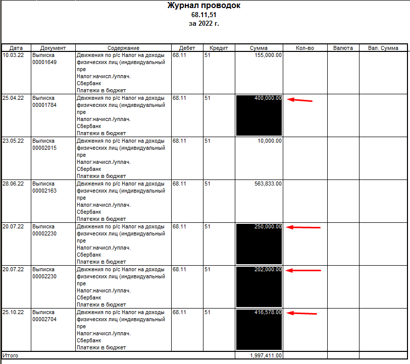

(210) 2022 тем хорош, что в нем еще не было ЕНС.
И всё платежки по НДФЛ у меня строго разложены по КБК и налоговым периодам, вот они (КБК = "НДФЛ ИП" и период = "2022"): на общую сумму 1 268 578 руб (за 9 месяцев 2022).
Что соответствует графе "Фактически оплачено" в поданной 3-НДФЛ.
Фактически начислено за весь 2022 год = 1 925 593
Сумма к доплате за 2022 год = 1 925 593 - 1 268 578 = 657 015 р. Она и была оплачена на ЕНС 14.07.23:
А вот начислено за 9мес2022 в той же 3-НДФЛ = 1 263 917 руб., что на 4661 рубль меньше чем фактически оплачено.
Поэтому сумма к оплате за 4кв2022 = 1 925 593 - 1 263 917 = 661 676 р.
Именно эта сумма, получается, и зачлась в оплату согласно Операций ЕНС.

26.10.2023    Начислен авансовый платеж     Налог на доходы физических лиц    18210102080010000000    25.10.2023    -529 000,00     Уведомление об исчисленных суммах налогов, авансовых платежей по налогам, сборов, страховых взносов №1977502102 от 25.10.2023
26.10.2023    Уменьшен налог по уведомлению    Налог на доходы физических лиц    18210102080010000000    25.10.2023    529 000,00     Уведомление об исчисленных суммах налогов, авансовых платежей по налогам, сборов, страховых взносов №1980345496 от 26.10.2023
26.10.2023    Уплата    Единый налоговый платеж    18201061201010000000    26.10.2023    95 132,24     Платежное поручение №1482 от 26.10.2023
26.10.2023    Уплата    Единый налоговый платеж    18201061201010000000    26.10.2023    150 000,00     Платежное поручение №001480 от 26.10.2023
26.10.2023    Начислен авансовый платеж     Налог на доходы физических лиц    18210102080010000000    25.10.2023    -409 000,00     Уведомление об исчисленных суммах налогов, авансовых платежей по налогам, сборов, страховых взносов №1980345496 от 26.10.2023
26.10.2023    Переплата признана Единым налоговым платежом    Единый налоговый платеж    18201061201010000000    25.10.2023    120 000,00     Иные документы №7133846083-1 от 25.10.2023

279 victuan1
23.04.24
И что делать с этим и этим:
280 Гена
23.04.24
(278) О, лепота!
(279) А эти 5к пока единственное, что я пока не понимаю... но я просто не вникал... лень... человек я ленивый и не любопытный )
А вот ошибочные раннеянварские пени схлопнуть прямо сейчас, строго обязательно.
281 victuan1
23.04.24
(280) Ну тут я бы поспорил)
282 Гена
23.04.24
(281) нет, схлопывайте пени!

Остался только вопрос почему 5025 р. висит в отложенной переплате с января 2023 и как это убрать.
289 victuan1
23.04.24
И научить меня объяснять каждую сумму))
290 Гена
23.04.24
(288) Интуиция подсказывает, что это пересортица за 2022 между 13 и 15: хайли лайкли отправили по банку тогда не на тот КБК.
(289) Раз есть картинка взносов в ФСС за 2022 год, то можно объяснить по ней.

(345) В 1001 раз: вот уже полтора года как нет прямых платежей по налогам. Данная платёжка от января 2023 есть лишь пополнение тульского ЕНП с созданием отдельной партии.
Теперь о деле. После начала СВО Мишустин дал льготу малым и средним предприятиям, т.е. принудительную отсрочку уплаты страховых платежей по 2-му и(или) 3-ему кв. 2022 ровно на 12 месяцев. На пальцах: обязанность по уплате СВ за апрель 2022 перенеслась на 28.05.2023, СВ за май 2022 - на 28.06.2023 ... СВ за сентябрь 2022 - на 28.10.2023.
Вот картинка по СВ на ОПС:
23.01.2023    -43 831,56     2022    год    15.12.2022
31.01.2023    -4 904,79     2022    год    30.01.2023
31.01.2023    -60 663,06     2022    год    30.01.2023
31.01.2023    -927,68     2022    год    30.01.2023
31.01.2023    -1 518,98     2022    год    30.01.2023
31.01.2023    -5,20     2022    год    30.01.2023
29.05.2023    -9 946,61     2022    полугодие    29.05.2023
29.05.2023    -54 047,00     2022    полугодие    29.05.2023
28.06.2023    -36 593,97     2022    полугодие    28.06.2023
28.06.2023    -18 808,23     2022    полугодие    28.06.2023
28.06.2023    -9 537,00     2022    полугодие    28.06.2023
28.06.2023    -272,94     2022    полугодие    28.06.2023
28.06.2023    -953,90     2022    полугодие    28.06.2023
28.07.2023    -36 056,38     2022    полугодие    28.07.2023
28.07.2023    -20 152,01     2022    полугодие    28.07.2023
28.07.2023    -1 875,05     2022    полугодие    28.07.2023
28.07.2023    -5 931,13     2022    полугодие    28.07.2023
28.07.2023    -3 108,78     2022    полугодие    28.07.2023
28.08.2023    -39 344,26     2022    девять месяцев    28.08.2023
28.08.2023    -16 351,51     2022    девять месяцев    28.08.2023
28.08.2023    -3 061,40     2022    девять месяцев    28.08.2023
28.08.2023    -5 126,29     2022    девять месяцев    28.08.2023
28.09.2023    -46 992,33     2022    девять месяцев    28.09.2023
28.09.2023    -12 970,00     2022    девять месяцев    28.09.2023
28.09.2023    -3 256,58     2022    девять месяцев    28.09.2023
30.10.2023    -6 994,76     2022    девять месяцев    30.10.2023
30.10.2023    -25 073,09     2022    девять месяцев    30.10.2023
30.10.2023    -6 994,77     2022    девять месяцев    30.10.2023
30.10.2023    -7 381,72     2022    девять месяцев    30.10.2023
30.10.2023    -19 501,85     2022    девять месяцев    30.10.2023
У меня вопрос: почему нет подобных картинок по взносам на ОМС и ОСС?
