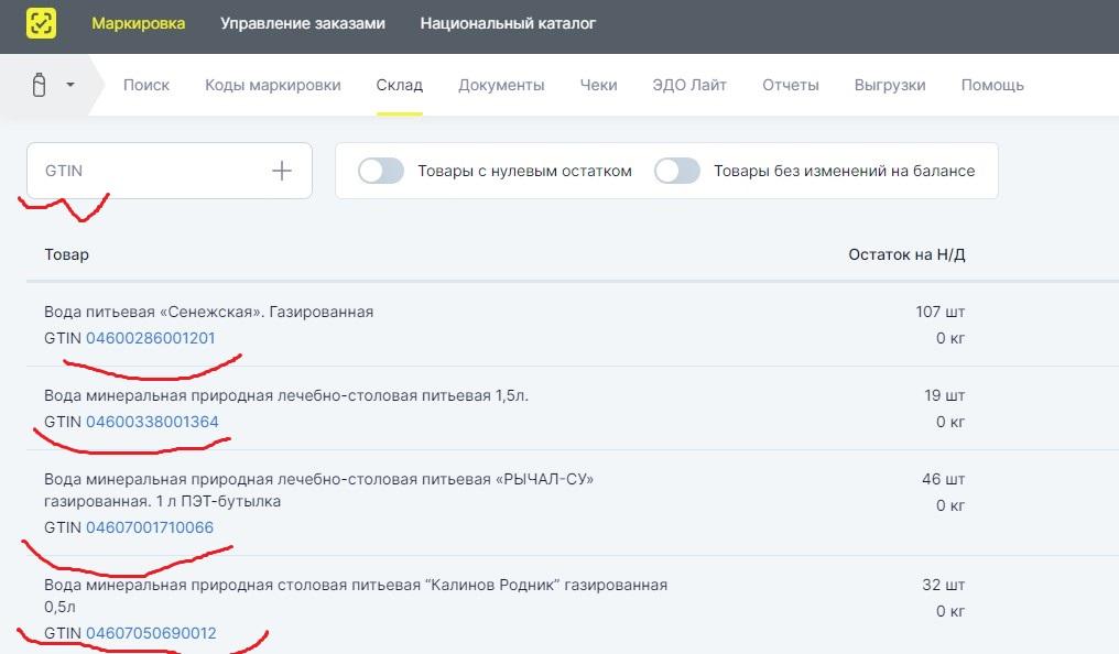

(52) Сереж, я не хочу вдаваться в тонкости терминологии, но в ЧЗ все GTIN приводят к 14 символам, добивая нулами слева. Даже сигареты с "корткими" ЕАН-8, в начало ШК добавляют 6 нулей...
Сейчас нет доступа к ЛК контор, у которых есть сигареты, но, по воде вот:
Может это чисто ЦРПТшная фишка, я х.з...

57 Злопчинский
25.04.24
23:30
(55) это только подтверждает то что я написал выше.
и просто так 12-зн gtin (или его цифровое представление в символике кодирования ЕАН-13) до 14 знаков конечно можно добить - все зависит от того какую символику кодирования этого 14 значного выбрать. Например, 14 знаков используются в кодировке "2 из 5" (ITF14). Но если ты в него подсунешь тупо добитое нулями слева - получишь облом... (в цифровой символике кодирования ITF14 содержимое ЕАН13 - опустимся до неграмотных - кодируется исходя из 12значного GTIN, содержащегося в представлении еан13: 0+12знGTIN+рассчитываемаяконтрольнаяцифра из предыдущих 13 цифр, поэтому итф14 и еан13 будут совпадать в 12 цифрах, а ведущий 0 в итф14 обычно используется для обозначения "штуки", ведущую цифру можно взять любую, обычно чем старше цифра - тем больше по Кф упаковка - ИТФ14 раньше часто можно было встретить на пищевке да и на других товарах тоже), а если 14значный тупо запихнуть в какойнить куер или CODE39 или СODE128 - то вполне себе норм отобразится.
Но все эти тонкости для "неграмотных" были далеки, поэтому и 13 и 14 знаков - теперь это все тоже называют GTIN и кодируют как бог пошлет (просто добивая нулями слева втупую), и то что сделали в ЧЗ/ЦРПТ - стало де-факто "стандартом"
Тот же самый 12-GTIN присутствует и в GS1 в 14-значном цифровом представлении.

Я не очень понимаю как вы без остатков будете торговать этими категориями товаров
https://xn--80ajghhoc2aj1c8b.xn--p1ai/penalties/
Мороторий как на проверки, так на запрет штрафов, рано или поздно снимут

(112) В Х5, КБ, Вин лабе, давно уже реализован контроль, и в случае отсутствия марки на остатках, ты прекрасно идешь и меняешь на новый элемент продукции, старый откладывается.
114 MWWRuza
04.05.24
(113) и в случае отсутствия марки на остатках
Хм... На остатках где??? У себя в базе, или в ЦРПТ-?

(114) Ну я бы делал проверку своих остатков, чтобы не зависеть от ЦРПТ, и уже отправлял транзакцию в случае успешного прохождения внутренней проверки (при сканирование марки). Далее передаешь хоть в момент распечатки чека, хоть в момент появления связи

(126) Какая разница если при продаже завернет уже УТМ. Это раньше встроенная проверка была нужна, теперь все зависит, что лежит в БД УТМ.
128 MWWRuza
06.05.24
(127) что лежит в БД УТМ.
Ага... "Обновить настройки"... По сути - обновление локальной базы марок а УТМ, QueryFilter которая, до сих пор не понимаю, при чем тут настройки - но, так обозвали. Должно работать до трех суток при отсутствии связи с серверами ЕГАИС... Но, на практике, не всегда срабатывает, иногда почему-то сразу продажи блокируются при отсутствии интернета, а иногда копятся неотправленные чеки... С чем связано, закономерность пока не выявил... Может именно с тем, обновлены "настройки" или нет, х.з...
