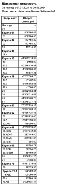

Дальше слона надо есть по частям.
Задача №1: перенести остатки. Определяемся со счетами где надо больше всего работы, обычно это ОС, ТМЦ, Контрагенты.
Вопрос в том как остатки взять из Турбобухгалтера. Сможете из него ведомости какие-нибудь в exel выгрузить. Загрузка из эксель — примитивная задача, а если кто-то уже делал, так там просто в обработке номера колонок поменять.
Задача №2 Пообщаться с бухгалтером определится какие операции делать. Посмотреть шахматную ведомость. Для каждой операции показать документы которыми они делаются.
Даже если стоимость часа 5 000 руб. — если толковый специалист это займет час-два.
Дальше по схеме агиле: план-действие-проверка-корректировка-план-действие-проверка-корректировка.
Задача №3 ...

126 Одинист
28.06.24
(122) > А бухгалтерию поставить на лыжи - это не просто.
Какую  именно? С раздельным учетом НДС, гособоронзаказом, импортом, опционами, кредитами на инвестиции, финансовую аренду?
Или просто пара десятков проводок
Дт 10 Кт 60
Дт 20 Кт 10
Дт 20 Кт 02
Дт 20 Кт 60
Дт 20 Кт 70
Дт 20 Кт 71
Дт 43 Кт 20
Дт 90 Кт 43
Дт 62 Кт 90
Прежде чем оценивать внедрение надо хотя бы шахматку глянуть.
Да, может потом начаться: а нам надо диспечирование производства, чтобы было виден план, процесс исполнения...
127 schijnbaar_
wijs
28.06.24
18:42
(126) готово
128 Одинист
28.06.24
18:45
(127) Надо с кор счетами.
129 schijnbaar_
wijs
28.06.24
(128) теперь уже только в пн)))

168 schijnbaar_
wijs
01.07.24
(128) Шахматка с корр.счетами заняла 8 страниц в .pdf
Сейчас попробую загрузить
...как интересно наблюдать за дискуссией, даже если большинство специализированных бухгалтерских терминов непонятны))
Пока вижу процесс так: поставим серверную версию БП и ЗУП из дистрибутива КА, попросим бухгалтера перенести остатки, а там посмотрим...)
169 Гена
01.07.24
Скупой платит дважды.
170 schijnbaar_
wijs
01.07.24
(128) Шахматка_корр

174 Одинист
01.07.24
22:39
(170) Вроде все довольно типовое.
Не совсем понятно что за "76.НДС", возможно 76.ВА.
Возможны нюансы по 62.экс
Непонятно, есть ли восстановление НДС Дт 19 Кт 68, хотя судя по отсутствию оборотов с затратными счетами такого не будет.
И надо уточнить ведение ПБУ 18/2 и остатки по НУ.
Но в целом — примитив, если толковый бухгалтер, то объяснить концепцию учета, проработать все операции 3-5 часов, создав документы как образцы.
