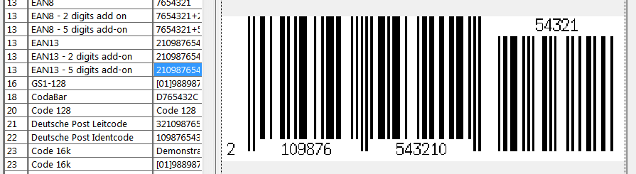

В чём проблема? Вот формекс.

13 kis111
08.08.24
(11) попробовал. Не работает...
вот код
в глМодуле
глСервис = создатьобъект("Сервис");
в обработке печати
Результат = глСервис.НарисоватьШтрихкод(Объект,ТипШК,ШК,,,,,,);
Объект это картинка. ТипШК=13. сам ШК="251390003002523324"
выводится пуская картинка, без ШК....
14 vladmenleo
08.08.24
(13) ШК="2513900030025+23324"
И будет тебе счастье
15 kis111
08.08.24
(14) Урааа! Сработало! Спасибо тебе, добрый человек!

16 vladmenleo
08.08.24
