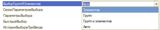

(0) >> Проблема изначально в том что в документ не дает выбрать элемент справочника, а выбирает только группу.
В свойствах поля найти ВыборГруппИЭлементов и установить "Элементы"
11 arsenfn
30.08.24
(6) Она срабатывает уже после изменения склада, а мне нужно понять почему не дает выбрать склад элемент и для этого нужно при открытии формы выбора проанализировать параметры формы. Для этого нужно чтобы сработала точка останова при открытии формы выбора справочника.

15 arsenfn
30.08.24
(10) В этом поле установлено "Групп и элементов", что означает возможность выбора и группы и элемента. По моему стоит где программный запрет на выбор элемента.
