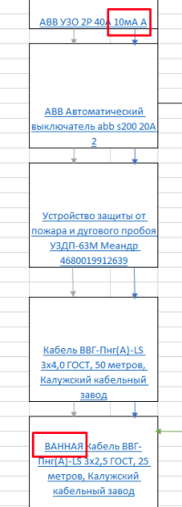

Дня доброго.
Был далек от электрики, но жизнь заставила.
Есть небольшой каркасный дом 6*6=36 квадратов, к нему уже подведен СИП4 на 3 фазы и теперь надо собрать щит и развести проводку.
3 фазы буду разводить так:
1 Фаза - ванная со стиралкой, сушилкой, феном и светом.
2 Фаза -кухня с холодильником, возможно посудомойкой, свет, мелкая нагрузка.
3 фаза - зал и спальня - конвектор на 1.5 КВатт, возможно кондей, комп, мелкая нагрузка
3 фазы на индукционную плиту
3 фазы на проточный водогрей на 12 КВатт
Накидал в Ексель схему щита с гиперссылками на Озон.
Не нашел УЗДП от AAB, поэтому Меандр, его Мальков хвалил на Ютубе.
Не нашел УЗО от ААВ на 10 мА и 25 А, поэтому пришлось закладывать на 40 А.
Жду критики, предложений.
https://disk.yandex.ru/i/sNcpdFKJeRtoYw

УЗО 10 мА ставят только в сильно влажных помещениях
И заземления я у тебя не вижу как-то. 90 % защиты это заземление грамотное.

16.09.24

3 H A D G E H O G s
16.09.24
22:55
(1)
4 Kongo2019

5 Kongo2019

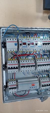

16.09.24

(3) А по розеткам, оборудованию? Стиралка, бойлеры у меня заземлены, напрямую. По деньгам недорого, зато спокойно.
6 H A D G E H O G s
16.09.24
22:57
Вы вот не заметили, а я вот только сейчас увидел, что у меня нет УЗО на плиту и проточный нагреватель.
Какое УЗО на проточный ставить, 10мА или 30мА. 10 мА как то сильно оптимистично для проточника.
7 H A D G E H O G s
16.09.24
22:58
(5) Там УЗО на 30 мА. Ну в екселе же все есть.
Или речь о том, какие розетки что-ли?
8 H A D G E H O G s
16.09.24
22:58

9 H A D G E H O G s
16.09.24
23:00
Да и в сл году ВОЗМОЖНО будет газ и поэтому проточник - временное.
10 Kongo2019
16.09.24

(0)Ну наворотили вы конечно знатно.
Даже можно не вникать - все в помойку
1. Схема в экселе нечитаема - надо бы однолинейную схему
2. Какая линия подходит к участку - ВЛ, ВЛИ, КЛ? трансформатор новый/старый? Что за населенный пункт - газифицирован?
3. Как сделано ограничение мощности подключение - небось ВА 25А на входе? Можно фото щитка уличного вводного выложить. Где расположен? Какая линия идет от щитка до дома?
4. Вариант с проточным водонагревателем 12 кВт - нежизнеспособен
5. ВА 40А - это вообще откуда такие номиналы при вашей мощности 15 кВт?
6. Какая схема заземления? TN-C-S? TT?
7. УЗА 100ма - это уже внутри дома планируется поставит или где?
8. На N отдельный ВА - это кто надоумил?
9. УЗО 10ма на ванную тоже нежизнеспособно скорее всего
10. В левом верхнем углу вы делите 15000 / 400 - это что такое?
В первую очередь ответьте на 2 и 3 - это этого зависят дальнейшие решения
86 Джордж1
17.09.24
05:54
(16)УЗДП в уличных щитках не ставят
Жизнеспособно. У меня работает, но водогрей и бульбулятор для ванной выведены на отдельные защитные модули. Для влажки ещё распаечные коробки выносятся за периметр, то есть все концы кабеля ко всем розеткам и лампочкам должны идти одним куском. Я даже освещение таким образом прокидывал. По умолчанию во влажке "установка" IP44 минимум.
А почему для мощных потребителей (СМ, ПММ, кондёры, индукция, ДШ, СВЧ-печь и т. п.) не запланированы отдельные линии с отдельной защитой. По уму ещё разделить освещение и розетки, равно как в каждом помещении так и в щитке на разные помещения, чтобы свет не гас во всём доме сразу. Я в двухкомнатной квартире еле влез в щиток на 45 модулей
88 Джордж1
17.09.24
06:34
(87)"У меня работает, но водогрей и бульбулятор для ванной выведены на отдельные защитные модули." - вот поэтому и работает.
10ма - это на одного потребителя/розетку решение
А в ванной небось еще и розеточка под фен, стиралка, а может  даже и полотенцесушитель
СМ, ПММ, кондеры, СВЧ - это не мощные потребители
"Я в двухкомнатной квартире еле влез в щиток на 45 модулей" - избыточное решение не дающее ничего в плане надежности/электробезопасности

(85) Вот новая версия, после примерно такого же ответа и другого форума
https://disk.yandex.ru/i/2UeCiEiC6lf-zA
1. Я неправильно рассчитал мощность 3Ф тока, это там, где
"10. В левом верхнем углу вы делите 15000 / 400 - это что такое?"
Сейчас пересчитал правильно, через 1,732 и из-за этого уменьшились номиналы тока в 3Фазных АВ.
2. Также уменьшились номиналы тока в 1Ф АВ с 20А до 16А
3. Добавил УЗО на 3Ф на плиту и водогрей на 30ма.
4. Уменьшил сечение кабеля до плиты с 5x6 до 5x4
5. Убрал нейтраль из 3фазных АВ.

17.09.24
(85)
Какая линия - неизвестно, попробую спросить у электрика. Газификация планируется в сл году.
Идет СИП4 с верхушки столба, где электронный счетчик, до щитка на доме. В щитке на входе АВ на 16А, на большую мощность у электриков не было, им начальник сказал, что 3 фазы нужно для стройки а не в готовый дом.
Почему.
Ошибка расчета тока для 3Ф, исправил
Не знаю, какая там предполагается схема от поставщика электричества, я свое заземление делать буду. ТТ получается.
Внутри дома.
Делал по аналогии с АВ входного щитка, выложу фото
Все пишут про 10ма на мокрые места
Это неправильный расчет тока для 3Ф, исправил

119 Джордж1
17.09.24
(115)
2. "Какая линия - неизвестно, попробую спросить у электрика." - визуально какая?
Дело то в СНТ что ли происходит?
3. "В щитке на входе АВ на 16А," - а это всего 11 кВт мощности
4. Водонагреватель будет жрать 18А на фазу. Остается (если вводный ВА заменят) - 7А на фазу, а это всего 1,5 кВт мощности всего
6. поставщик электричества систему заземления не предоставляет. Для 3ф подключение рекомендуется использовать схему TN-C-S
7. Смысла нет. У вас и так все линии защищены УЗО дальше
8. С чего вы вязли что это ВА N разрывает. Так делать КАТЕГОРИЧЕСКИ запрещено!!!
9. Надо иметь ввиду есть вы всю ванную повесите на 10ма - то скорее всего замучаетесь от частых срабатываний, если вообще УЗО взведется
120 H A D G E H O G s

(123)Вот этот щит что на фото - он же должен быть на вашем балансе - т.е. не опломбирован и в нем можно сделать все как надо
Но возможно еще и у счетчика ВА стоит

127 H A D G E H O G s
17.09.24
(125) Щиток маленький, все не вместит.

Да, этот однополюсный ВА в щитке разрывал не нейтраль, а фазу на розетки 230 вольт щитка. Я жря крошил батон на электриков и ошибочно транслировал свои заблуждения в схему, моя ошибка, исправил.

(132) В щитке на столбе кроме счетчика, получается, ничего нет. Нет ВА?
135 Джордж1
17.09.24
(132)розетку до вводного ВА подключили похоже
А что-то тонковаты проводочки от вводного ВА
136 Джордж1
17.09.24
(134)Получается нет. И ограничение если и есть то в самом счетчике прошито. Если энергетики осилили это

(140) Убирать УЗО на 100ма из схемы, правильно?
144 Джордж1
17.09.24
(141)А что за оборудование у вас 3ф используется интересно
145 Джордж1
17.09.24
(143)это УЗО лишнее на мой взгляд
Разделите группы на силовые и освещение

(145) После входного ВА мне на другом форуме посоветовали "Реле контроля напряжения", 3 фазное ставить?

17.09.24
(152) только однофазное, никаких трехфазных - они все фазы сразу рубят - зачем вам это

(154) 3фазные плиты бывают

Лучше скажите - реле напряжения - 3 штуки на каждую фазу, а на 3 фазы, уходящие на нагреватель и плиту- не ставить?

(159)
"Лучше скажите - реле напряжения - 3 штуки на каждую фазу, а на 3 фазы, уходящие на нагреватель и плиту- не ставить?" - а нужны ли они вообще эти реле напряжения?
А так тут главное понимать - нагреватель и плита - это НЕ 3ф приборы, а обычные однофазные
Реле напряжения (однофазные) можете поставить на вводе и дальше уже подключать все остальное

(229) Вместо реле напряжений на каждую из 3-х фаз - подойдет вот такая штука на 3 фазы?
https://www.ozon.ru/product/avtomaticheskiy-pereklyuchatel-fazy-tomzn-tovpd3-63vay-4p-s-zashchitoy-ot-perenapryazheniya-63-a-1126776241/?asb2=PUMA29KgRt7QQLeFCR6dVZ8vPw7klYWgwCN0usdIDZAbCthCjL2VDSjgVn1oUU_3&avtc=1&avte=2&avts=1726573690
Реле контроля фаз TOMZN TOVPD3-63VAY - многофункциональное защитное устройство предназначено для бытового использования в трёхфазной сети переменного тока 230 В 50/60 Гц дома или в малом офисе. Реле контроля фаз выбирает для однофазной нагрузки из трёх возможных, одну фазу с подходящими параметрами. Устройство отключит нагрузку при обнаружении перенапряжения или пониженного напряжения. Реле автоматически вернет питание нагрузке при восстановлении оптимальных параметров напряжения.
Реле контроля фаз может мгновенно отключить участок электросети, чтобы исключить повреждение электроприборов.
Реле позволяет самостоятельно настраивать пороги срабатывания защит от повышенного и пониженного напряжения в соответствии с практическими условиями.
На экране реле отображаются значения напряжения в реальном времени.
Для защиты от короткого замыкания перед прибором необходимо установить автоматический выключатель с током отключения не более 75% от максимального тока реле напряжения.

232 H A D G E H O G s
17.09.24
(231) Чего в ней не хватает?
233 Джордж1
17.09.24
(232) это реле выбора фаз.
Из 15 квт вы из него получите толь 5квт

(233) В смысле? Она все нижестоящие подключения (все 3 полюса) кидает на одну фазу что-ли? Какой смысл?
236 Джордж1
17.09.24
(234)
Бывают бойлеры бак в баке
Частенько к электрокотлам бойлеры и подключаю. Имеено из-за дефицита электрической мощности
237 Джордж1
17.09.24
(235) кидает одну из фаз
238 H A D G E H O G s
17.09.24
(237)
Ясно
239 Джордж1
17.09.24
(238) это точно не про то на какое ссылка на озон
Там выход - одна фаза  и все
240 H A D G E H O G s
17.09.24
(239) Я понял, я перепутал описания.

(7) УЗО ставятся каскадно. 30мА (если потребителей много, например, квартиры на этаже, или несколько домов на участке — первый 100мА, потом на каждый 30мА) на весь дом и после него на критичные участки (ванная, кухня) ставятся 10мА, возможно раздельно по потребителям (раздельно на стиральную машину, на котёл, на фен/боитву). Так-то 7 Ватт (30мА 230В) весьма нехилый удар для человека, даже когда если он и сработает за паспортные 20-30 мсек. У меня стоят 10-ки диффы на всё (16шт 3 этажа) — ничего ложно не срабатывает.

(243) ставь 3 таких,РН-263Т, и 3 обычных однополюсных автоматов перед ними на 25А. Перед этим, общее селективное узо на 25 или 40А. Будет тебе и контроль и отключение линий пофазно.
282 Джордж1
17.09.24
22:35
(281)Я бы предложил рассмотреть следующе вопросы
1. Селективное УЗО будет защищать только кусок линии до следующего УЗО. Раньше селективные УЗО еще и стоили дорого - смотрю счас есть дешевые модели. Но все равно - есть ли смысл?
2. Однополюсные автоматы - они конечно не навредят, но у нас еще есть вводной ВА 25А.
3. Я бы трезво оценил вообще необходимость реле контроля напряжения исходя из состояния сети - может и нет в сети проблем
4. Не все потребители чувствительны к напряжению. Водогрей, калорифер - им по боку должно быть. Как индукции не знаю. Вообще можно было бы обойтись и меньшим количеством РН - что бы под защитой было только чувствительное к напряжению оборудование

19.09.24

еще по поводу УЗО. Их лучше ставить не на 30, а на 10мА. Так как при 20мА уже начинается неотпускающий ток.
УЗО на 10мА большого тока найти трудно (их тупо не возят потому что дороже), но возможно, я находил на 25А с током срабатывания 10мА.
30мА как групповой на ввод.
Пиндосы вообще УЗО ставят на 5мА в каждой розетке.

(347) Пайка в ПУЭ допускается, но не рекомендуется в ГОСТ Р 50571.15-97. Мотивируется это тем, что в некоторых аварийных режимах температура соединения может достигать 300°С, припой расплавится и стечёт. Так что я за опрессовку или сварку
(351) Их и искать не надо, как дерьма за баней
https://www.etm.ru/catalog/501020_differencialnaja_zaschita_uzo_differencialnye_bloki?conf=0%241921%5E0%241922%5E0%241944%5E0%241943%7C3%246637%7C
