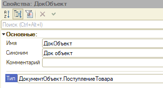

В команду нужно передавать ДокументОбъект, а не ДокументСсылка
3 ammorf
19.09.24
(2) хм.. как это можно сделать?
https://ibb.co/dQ2bhn1
19.09.24

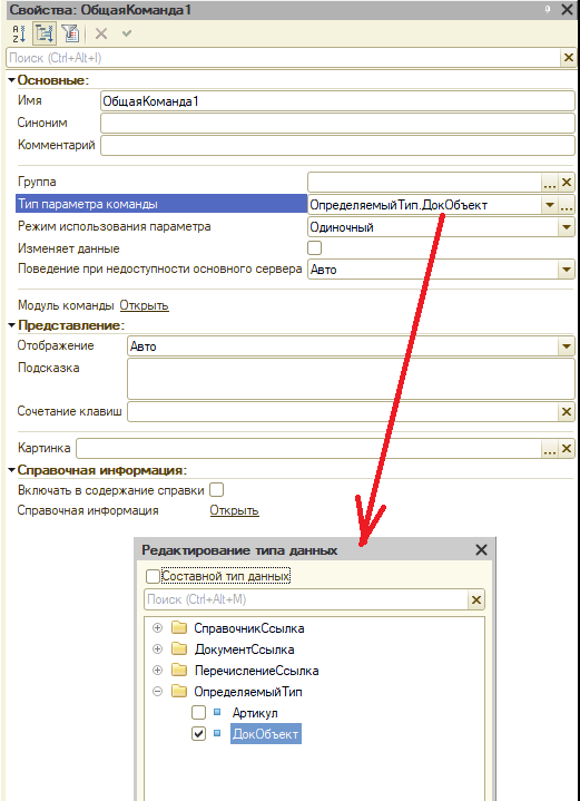

(3) Создайте определяемый тип
5 ammorf
19.09.24
(4) ОбщаяКоманда.Авторизация: Недопустимый тип
При проверке метаданных обнаружены ошибки!
Операция не может быть выполнена.
Это при сохранении конфигурации в БД
19.09.24
(5) У меня всё работает
7 ammorf
19.09.24
(6) На скрине в вашем случае не указана группа размещения. У меня не дает без нее сохранять в БД пишет нет группы.
8 ammorf
19.09.24
У меня платформа 1С:Предприятие 8.3 (8.3.23.2040)
