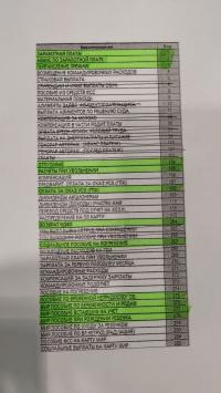

зарплатный проект в альфе виды зачислений 3 знака а в 1с дает 2 только
0 крутойкодер
24.09.24
как быть ?
1 крутойкодер
24.09.24
вот как в альфе
3 Гена
24.09.24
(1) Увеличьте длину с 2 до 3. И "Допустимая длина" переменная.

Просто отдельные, пока редкие банки, стали требовать в файле обмена указывать в зарплатном проекте свой чисто банковский код для ВСЕХ выплат сотрудникам. Гляньте картинку в (1). Они себе облегчают работу по удержанию/неудержанию сумм на счетах по ИЛ. Сволочи.

(14) Так, не сумлевайтесь. Банкам для их проверок нужно более детальное кодирование все зачислений на счета физлиц, вот они и переложили свою собственную кодировку на плечи работодателей.
16 Гена
24.09.24
У одного банка одни коды, у другого другие, а третьи не требуют никаких кодов.
Недавно заглянул на один бухфорум, там народ дуреет от квитанций Сбера по поступившей на карточку зарплате: спрашивают, что это за коды: 49, 14 и даже 69RUS )))

Вот, например:
24 SleepyHead
25.09.24
(23) о, только что аванс зачислили
Увидел код операции, 1, он соответствует виду дохода исполнительного производства 1
У вас компенсация,код 25, первая цифра "2" соответствует коду  вида дохода по исполнительному "2", с которого нельзя делать взыскания.
Пока что выглядит разумно, хоть какое-то соответствие у Сбера.
25 Гена
25.09.24
08:35
(24) Что-то у Вас в Сибири не то. Должно быть:
08 ... Аванс по заработной плате
