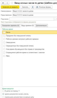

Выкидывайте и вводите отдельно доплатой. Тогда и сторнироваться не будет.
2 DomenER

15 SleepyHead
24.09.24
Единственное, что тоже может не сработать с приоритетами и периодами, потому что непонятно, за какой период вводятся эти часы.
Кривая схемка с этими часами, как ни посмотри.
16 SleepyHead
24.09.24
(14) Да. Гена предложил лучший вариант.
17 DomenER
24.09.24
(13) У нас на вкладке "Виды времени" так и указано. В итоге вводят сотрудника и количество часов.
