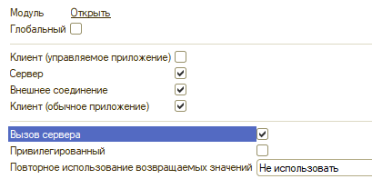

https://i.ibb.co/y6902S1/image.png

(0) проставил все видимости - клиент, сервер и т.д
Это не видимости, это место исполнения. Вызываешь с клиента, модуль клиентский - значит функция будет исполняться на клиенте. А клиенсткой функции у тебя нет
11 RomanYS
08.10.24
(7) или убери "клиент"

13 arsik
08.10.24
Флажки "клиент" убери, а "вызов сервера" поставь
14 petr_ivanov
08.10.24
(13) да, так заработало... А почему флажок Клиент мешал запуску функции?
15 arsik
08.10.24
(14) см (10)
16 petr_ivanov
08.10.24
(10) спасибо большое, я правда перепутал область видимости и место исполнения. буду знать
