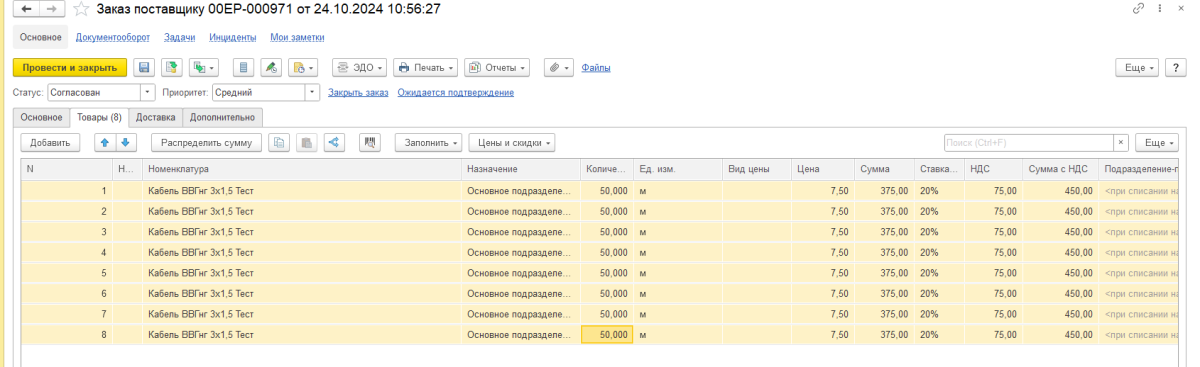

Добрый день! По потребности сформированы заказы поставщикам. Производится 8 изделий, по 50 метров кабеля в каждом, обеспечение обособленно. В совокупности потребуется 400 метров. Когда формируется потребность, эту сумму видно. Когда сформируются заказы поставщикам, это раскидается на 8 позиций по 50 метров. Иногда нужно видеть, сколько всего поступит кабеля по этой закупке.
Например, если открыть заказ поставщику, кабель раскидан по этапам (скрин 1).

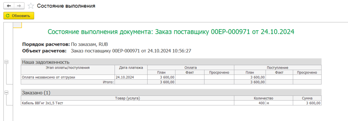

Но все-таки есть способ это увидеть, если в списке заказов кликнуть на колонку «Текущее состояние» (скрин 2).
Тогда отобразится суммарное количество кабеля (скрин 3).
Есть ли такая возможность открывать подобный отчет?

(0) Вопрос то в чем? В форме документа можно открывать ту же обработку "Состояние выполнения". При желании, можно сделать в заказе поставщику отдельную страницу и табличное поле с "свернутыми" по номенклатуре данными  (это подразумевает допил), хотя особой ценности такая доработке не несет.
3 rizarus
24.10.24
(2) Да, вспомнил что через форму открыть можно, спасибо.
