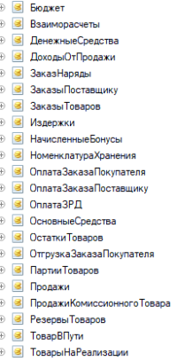

Можно по подробнее? Нет возможности менять конфигурацию, но можно посмотреть настройки. В частности. Заказ покупателя учитывается в движении "Регистра Сведений", здесь только модули обмена с сайтом и "Регистра накопления" здесь много вариантов и что с чем соотноситься не понятно. Фото приложил. Не понимаю, как связать регистры между собой. Запрос ниже не выводит ничего ВЫБРАТЬ ОтгрузкаЗаказаПокупателя.Регистратор.Ссылка КАК РегистраторСсылка, ОтгрузкаЗаказаПокупателя.Регистратор.Номер КАК РегистраторНомер, ОтгрузкаЗаказаПокупателя.Регистратор.Дата КАК РегистраторДата, //ЗаказыПоставщику.Регистратор.Ссылка КАК РегистраторСсылка1, //ЗаказыПоставщику.Регистратор.Номер КАК РегистраторНомер1, //ЗаказыПоставщику.Регистратор.Дата КАК РегистраторДата1, //ЗаказыПоставщику.Регистратор.Ссылка КАК РегистраторСсылка2, //ЗаказыПоставщику.Регистратор.Номер КАК РегистраторНомер2, //ЗаказыПоставщику.Регистратор.Дата КАК РегистраторДата2, ОтгрузкаЗаказаПокупателя.Регистратор.Ссылка КАК РегистраторСсылка3, ОтгрузкаЗаказаПокупателя.Регистратор.Номер КАК РегистраторНомер3, ОтгрузкаЗаказаПокупателя.Регистратор.Дата КАК РегистраторДата3 ИЗ РегистрНакопления.ЗаказыТоваров КАК ЗаказыТоваров //ЛЕВОЕ СОЕДИНЕНИЕ РегистрНакопления.ЗаказыПоставщику КАК ЗаказыПоставщику // ПО ЗаказыПоставщику.Измерения.ЗаказПокупателя = ЗаказыПоставщику.Номер ЛЕВОЕ СОЕДИНЕНИЕ РегистрНакопления.ОтгрузкаЗаказаПокупателя КАК ОтгрузкаЗаказаПокупателя ПО ОтгрузкаЗаказаПокупателя.ЗаказПокупателя.Номер = ЗаказыТоваров.ЗаказПокупателя.Номер //ЛЕВОЕ СОЕДИНЕНИЕ РегистрНакопления.ОтгрузкаЗаказаПокупателя КАК ОтгрузкаЗаказаПокупателя // ПО ОтгрузкаЗаказаПокупателя.Товары.ЗаказПокупателя.Номер = ЗаказПокупателя.Номер //РегистрНакопления.ЗаказыПоставщику КАК ЗаказыПоставщику, //РегистрНакопления.ОтгрузкаЗаказаПокупателя КАК ОтгрузкаЗаказаПокупателя, //РегистрНакопления.ПартииТоваров КАК ПартииТоваров ГДЕ ОтгрузкаЗаказаПокупателя.Регистратор.Дата МЕЖДУ &ДатаОт И &ДатаДо

(6) Обращайтесь к виртуальной таблице Остатки
ИЗ РегистрНакопления.ЗаказыТоваров.Остатки(&Дата) и не выдумывайте регистры, которых нет. Я про ОтгрузкаЗаказаПокупателя |

08.11.24
(6) Нет фото

(7) Спасибо! У нас такой регистр есть, тут особая конфигурация ))
Картинки крепяться только jpg
