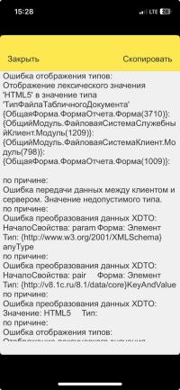

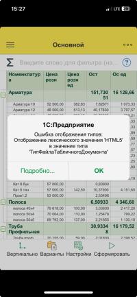

Tarlich
06.01.25
Ни один отчет не дает сохранять
Прошу подсказать что упустил
Функциональность "Доступ ко всем файлам" есть

(1) ошибка сразу при нажатии "сохранить"

Решил вопрос просто - при нажатии на печать стандартная отправить и так сразу могу отправить вацап
