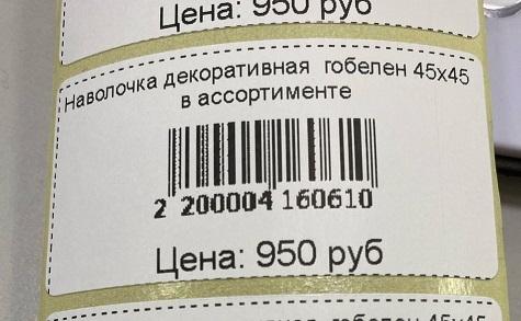

Кто с этим сталкивался, подскажите... Вводная. 1С:Розница 2.3, базовая, поэтому ни о каких доработках речи не идет, чисто типовая. Работает локально, на компе с Win-10, ни каких облаков, фрешей, или чего-то подобного. Принтер ZEBRA 2824. Печатают, обычные этикетки из программы. Позвонила клиентка, типа: "чего-то со сканером не то, не читает этикетки новые, а старые нормально"... Бред... Сканер то тут при чем? Попросил прислать фотку этикетки. И вот: ![]() Ну, конечно, как она будет читаться, там все полоски ШК через одну "рваные"... Ранее, нечто подобное, я видел только при печати на "проброшенный по RDP" принтер. Лечилось подключением его как локальный к серверу по сети, без RDP. Но, тут такого нет. Он банально локально на этом компе подключен. Я так понимаю, этикетки из розницы печатаются в графическом режиме, как картинки? Тогда, кто их так уродует, и на каком этапе? Есть какое-то готовое средство лечения этого безобразия? PS В своих самописках под 7.7, я давно ушел от печати этикеток в графическом режиме, печатаю средствами принтера командами EPL... Там он печатает как-бы "из себя", внутренними средствами, из 1С просто идет команда "напечатать ШтрихКод такого-то типа, с таким-то содержимым", дальше уже проблемы принтера. И такой проблемы не возникает априори... Но, тут, как я понимаю, обычная печать как на виндовс-принтер из макета 1С... По идее, не должно такого быть, но есть. Как лечить? Драйвер ZEBRA "кривой", или еще что-то? |

(0) Может, сам принтер стал печатать с полосами? Иногда практикуют разворот на 90 градусов, чтобы уменьшить влияние артефактов печати. Хотя да, выглядит как плохо масштабированное изображение. На старых этикетках штрих-код такой же по ширине?

А разворот в данном случае не поможет - это помогает, когда головка начинает накрываться, и появляются пропуски... Тогда, он отдельные широкие штрихи на два делить может, или если "удачно" попадет, то узкие может вообще не печатать. Но, тут такого нет. |

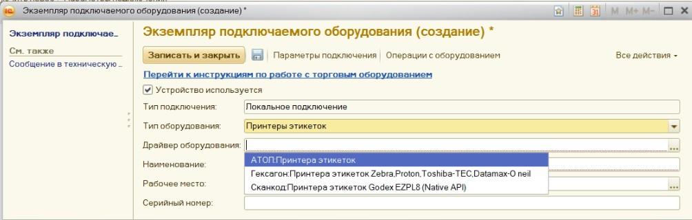

Хм... Сегодня включили комп с принтером, попробовал настроить... Но, не понятно, что выбирать: ![]() По логике, второй, от Гексагона... Он его подключает, тест проходит, но пишет об отсутствии лицензии - судя по всему, денег хочет... Без лицензии обещает на этикетку надпись "ДЕМО" лепить... Третий, от "Сканкод", написано под GODEX... Первый, от АТОЛа - ? Надо пробовать, но, АТОЛ тоже всегда денег хотел, даже за драйвера сканеров... |

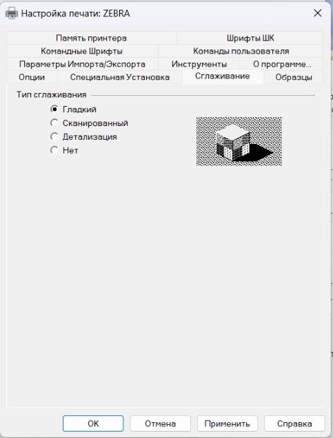

Что касается печати в графическом режиме, то нашел только такое:
Стояло по умолчанию "Гладкий": ![]() Поставил "НЕТ": ![]() Х.з,, (может это оно и есть?) посмотрим, в рабочий день, поменяется что-то или нет. Сейчас там просто нет никого... |

Пока писал, позвонили из этой точки, попробовали.,
Помогло отключение сглаживания, все печатается без артефактов, и читается сканером :-) Ну, и чудненько, пусть продолжают так и работать :-) Всем спасибо! |
