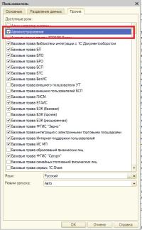

Здравствуйте!
Вопрос, возможно примитивный, извиняюсь заранее.
Есть пользователь, ему нужно выгружать данные на сайт. Чтобы он это мог делать в конфигураторе в пользователе на вкладке Прочее ставлю галку "Администрирование". На следующий день она снимается.
Так бывает, когда в пользовательском режиме Пользователя включаешь, исключаешь из группы доступа. Но туда никто не лазил.
Как-то автоматом могут расставляться эти галочки, каким-то регл заданием, регл задания посмотрел - не нашел похожего?
Все врут!
01.04.25
а не надо ставить флаг "Администрирование" для выгрузки на сайт
Администрирование - это другое

Это УТ11.5 / ЕРП 2.5?
Нужно уже перестать назначать роли через конфигуратор.

Не ставить флаг - это все понятно...
Но без него не работает...

(2)
Например, для обмена с Битрикс (увы и ах) в типовом варианте,
чтобы вручную жать кнопку - нужны полные права.
Точнее чтобы нажать не нужны, а вот для обмена нужны :-)

Полные не хочу давать...
С этой галочкой - видит все как и раньше, но может выгружать

(8) дада... Нельзя так, знаю... Но неделю-другую, пока нормальный обмен с сайтом не настроят - как-то выгружать надо.
(9) да, отследил... Ошибка и написано в ЖР: Недостаточно прав
Все...

(11) Дядь, ну это уж все смотрели... Право Администрирование надо... Больше ничего особенного там не написано
