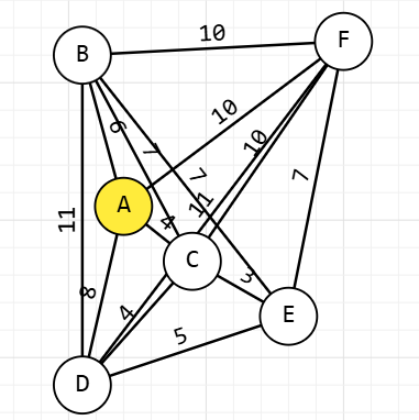

(19) примерно так:
26 Garykom
13.05.25
(25) не очень Евклидова геометрия походу
13.05.25
13.05.25
(26) учтены воздушные течения и рельеф местности
