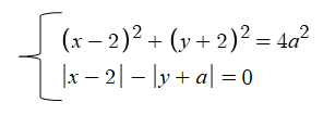

При каких значениях параметра система уравнений имеет единственное решение?

Сверху окружность, снизу крест... надо рисовать)

(1) Мыслите в правильном направлении!

(1) ... относительно x=2 всё симметрично, значит касания (крестом окружности) могут быть только парными.
Остается вырожденный случай а=0, но он тоже не подходит.
Ответ никогда
27.05.25
(3) 👍 Гениально! И это правильный ответ!

Графическое решение: https://www.desmos.com/Calculator/8wa3tcqucl
слева можно подвигать ползунок параметра и посмотреть поведение графиков

(1) Можно и в уме: крест всегда под 45о и его центр всегда на x=2. По a он только сдвигается вверх или вниз. Окружность же всегда по центру (2,-2) и только растёт по a.
Значит не будет такого a для единственности решения, т.к. либо мала окружность и точек пересечения с крестом нет, либо велика и точек пересечения несколько, либо касается креста, но тогда будут две точки из геометрии прямого угла, описанного около окружности.
