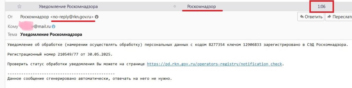

MWWRuza
31.05.25

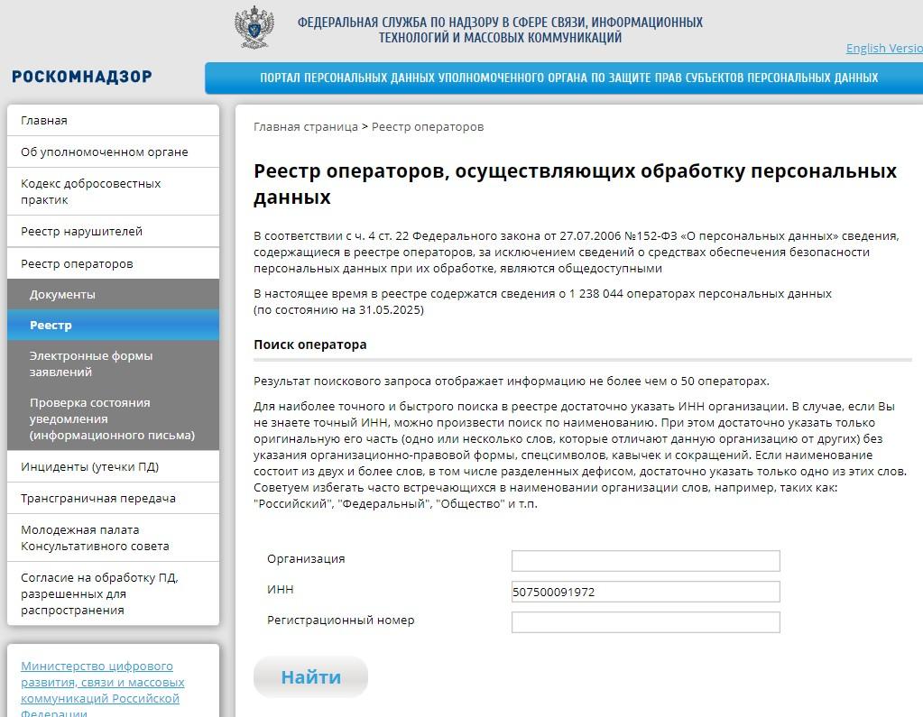

Зашел "пешком", не по ссылки из письма.
Решил все-таки проверить, вот: ![]() Ясности не добавило... И что это? |

31.05.25
(102) Это не развод. Пройдите по синенькой гиперссылке, Вы есть в реестре? Вы ИП? Чем занимаетесь?

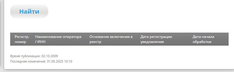

MWWRuza
31.05.25
Это что-ли?
![]() Угу... Но, как увидеть хоть какую-то инфу, я не нашел... PS Я не торможу, я завтракаю :-) |

31.05.25
Проще самому. Ввёл Ваш ИНН. Да, шапка подвала появилась.
Это означает, что Вы НЕ зарегены как оператор ПД. Если гипотеза об указании кем-то Вас как оператора верна, то это не просто задница, это жопа. Готовьте бабки ) |

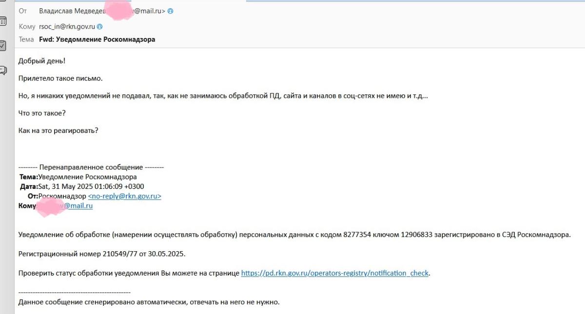

MWWRuza
31.05.25
Да отправил я, еще утром, правда не заю, туда/не туда, вот:
![]() Пока, естественно тишина... Суббота, вряд-ли они работают... |
