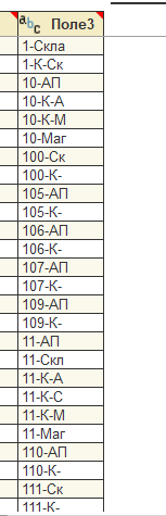

Привет!
1. В базе есть справочник Склады (скрин 1)
2. я делаю запрос к базе с параметром (тип ЧИСЛО) - 1 (скрин 2) (Получаю из строки число)
ВЫБРАТЬ
	Склады.Ссылка КАК Ссылка
ИЗ
	Справочник.Склады КАК Склады
ГДЕ
	ЛЕВ(Склады.Наименование, 5) ПОДОБНО &наименование
УПОРЯДОЧИТЬ ПО
	Наименование
Хочу найти склад. Моя логика такая: ищу по цифре из строки поиска. Как настроить запрос так, чтобы если я передаю параметр 1 не выходили поля 10, 11, и т.д. Как победить?

у тебя в наименовании после номера идет запятая, ищи по "1,"
2 Ненавижу 1С
02.07.25
Ну у тебя там дефис сразу за цифрами, поэтому сделай шаблон для ПОДОБНО так:
Шаблон = ТвоиЦифры+"-%";

(1) Спасибо! Пришлось заменить "-" на ","
Передаю параметр "1,"
ВЫБРАТЬ
ИЗ
ГДЕ
	СТРЗАМЕНИТЬ(ЛЕВ(Склады.Наименование, 5), "-", ",") ПОДОБНО &Наименование
УПОРЯДОЧИТЬ ПО
	Наименование
