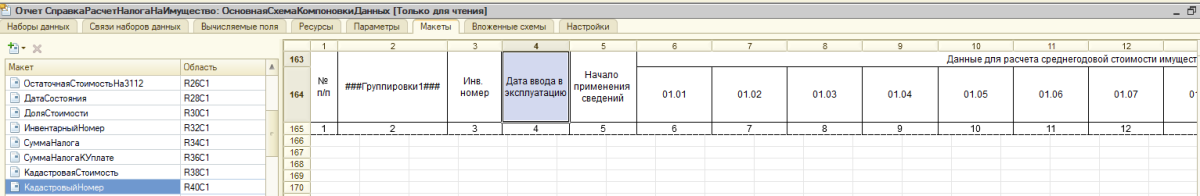

Подскажите, как вывести поле "Кадастровый номер" в справке-расчете? Отчет не настраивается.
В СКД в набор РасчетНалогаНаИмуществоПоСреднегодовойСтоимости добавлена строка
    РасчетНалогаНаИмуществоПоСреднегодовойСтоимости.КадастровыйНомер КАК КадастровыйНомер,
В отчет "СреднегодоваяСтоимость2022" в детальные записи добавлено поле группировки "КадастровыйНомер".
При выводе отчета происходит смещение. В таблице поле появляется, а колонка в шапке отсутствует..
Как это исправить?

на закладке "Макеты" пролистайте вниз и добавьте колонку в последнюю шапку

(6) Спасибо!
