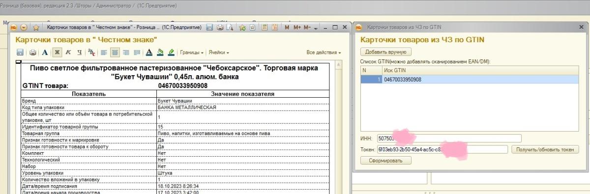

Решил написать нечто подобное тому, что у меня в рабочей конфе семерки, для типовых 8.Х...
И даже, что-то получилось:
С самим отчетом то особых проблем не возникло, работает.
Но, для доступа в ЧЗ требуется получить токен...
На скриншоте, токен полученный в 7.7, просто вставлен в соответствующее поле.
Алгоритм его получения мне понятен и в 7.7 я его успешно использую, а тут столкнулся с проблемой подписания строки данных.

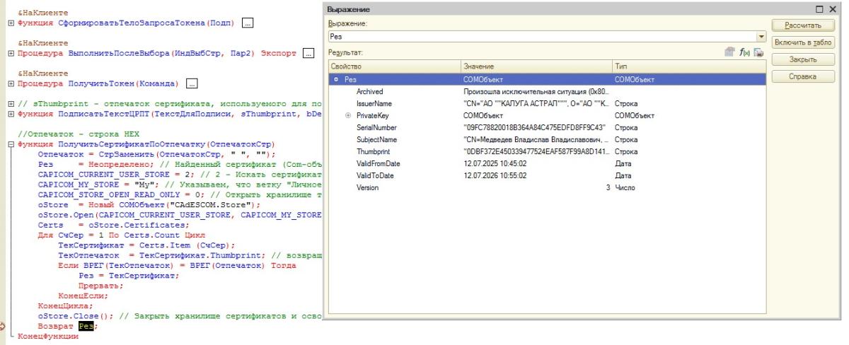

В 7.7 я использую джава-скрипты и CadesCom... Все давно и успешно работает.
Думал, что в восьмерке будет проще - всетаки для работы с ЭЦП есть встроенные штатные объекты.
А оказалось - фигвам...

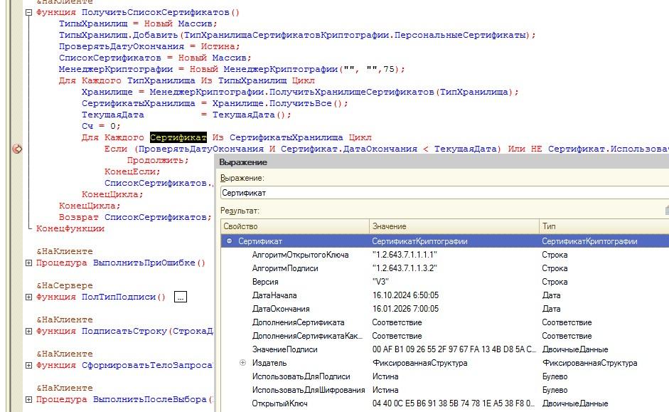

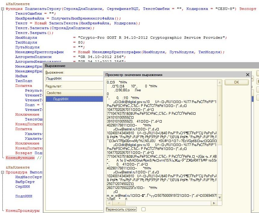

В принципе, получение нужного сертификата из хранилища винды, и само подписание - я освоил, и даже как-то работает.
НО!!! На выходе получается ЭЦП "не в том формате", как нужно ЧЗ... И ни какими параметрами изменить это не получается...
Сам фрагмент модуля:

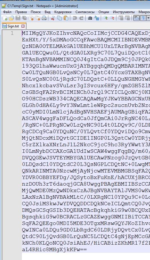

На выходе получаю:
В семерке так:
Формат явно другой...
Но, что самое интересное - если оба файла сохранить и проверить ЭЦП с помощью "Инструментов КриптоПро", то подпись валидная! :-)))
Но, боюсь, что ЧЗ в таком виде ее не примет...
Как получить ЭЦП в правильном формате?

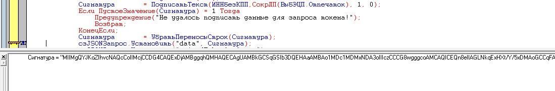

PS Похоже, в 7.7 ДжаваСкрипт возвращает ЭЦП в Basa64... А тут, просто бинарник... Можно попробовать закодировать готовый результат в Basa64... Но, чувствую, что есть какие-то другие решения... Использовать всякие БСП и прочее, не хочется... Уж слишком там заморочено все, не та задача.

Попробовал перед подписанием закодировать ИНН в Basa64... Да, конечно это получается далеко не строка цифр.
Но, на выходе подпись в таком-же формате...
ЧЗ не понимает такой формат, проверил.

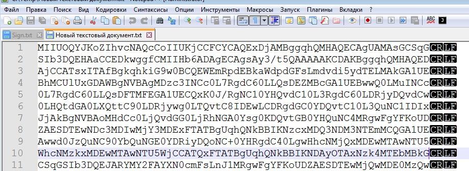

Сам запрос токена отрабатывает, если ему подсунуть правильную ЭЦП из файла, токен прилетает.
И если закодировать готовую ЭЦП после МенеджераКриптографии в Basa64, файл становится визуально похожим на правильный, но ЧЗ с ним 403 возвращает, подпись не валидна...

Двоичные данные до преобразования
30 82 14 39 06 09 2A 86 48 86 F7 0D 01 07 02 A0 82 14 2A 30 82 14 26 02 01 01 31 0E 30 0C 06 08 2A 85 03 07 01 01 02 02 05 00 30 0B 06 09 2A 86 48 86 F7 0D 01 07 01 A0 82 10 39 30 82 07 C2 30 82 07 6F A0 03 02 01 02 02 0B 00 CB 7F ED E5 00 00 00 00 0A 08 30 0A 06 08 2A 85 03 07 01 01 03 02 30 82 01 3B 31 21 30 1F 06 09 2A 86 48 86 F7 0D 01 09 01 16 12 64 69 74 40 64 69 67 69 74 61 6C 2E 67 6F 76 2E 72 75 31 0B 30 09 06 03 55 04 06 13 02 52 55 31 18 30 16 06 03 55 04 08 0C 0F 37 37 20 D0 9C D0 BE D1 81 D0 BA D0 B2 D0 B0 31 19 30 17 06 03 55 04 07 0C 10 D0 B3 2E 20 D0 9C D0 BE D1 81 D0 BA D0 B2 D0 B0 31 53 30 51 06 03 55 04 09 0C 4A D0 9F D1 80 D0 B5 D1 81 D0 BD D0 B5 D0 BD D1 81 D0 BA D0 B0 D1 8F 20 D0 BD D0 B0 D0 B1 D0 B5 D1 80 D0 B5 D0 B6 D0 BD D0 B0 D1 8F...
Похоже на правду...
А это в Basa64
"MIIUOQYJKoZIhvcNAQcCoIIUKjCCFCYCAQExDjAMBggqhQMHAQECAgUAMAsGCSqG
SIb3DQEHAaCCEDkwggfCMIIHb6ADAgECAgsAy3/t5QAAAAAKCDAKBggqhQMHAQED
AjCCATsxITAfBgkqhkiG9w0BCQEWEmRpdEBkaWdpdGFsLmdvdi5ydTELMAkGA1UE
BhMCUlUxGDAWBgNVBAgMDzc3INCc0L7RgdC60LLQsDEZMBcGA1UEBwwQ0LMuINCc
0L7RgdC60LLQsDFTMFEGA1UECQxK0J/RgNC10YHQvdC10L3RgdC60LDRjyDQvdCw
0LHQtdGA0LXQttC90LDRjywg0LTQvtC8IDEwLCDRgdGC0YDQvtC10L3QuNC1IDIx
JjAkBgNVBAoMHdCc0LjQvdGG0LjRhNGA0Ysg0KDQvtGB0YHQuNC4MRgwFgYFKoUD
ZAESDTEwNDc3MDIwMjY3MDExFTATBgUqhQNkBBIKNzcxMDQ3NDM3NTEmMCQGA1UE
Awwd0JzQuNC90YbQuNGE0YDRiyDQoNC+0YHRgdC40LgwHhcNMjQxMDEwMTAwNTU5
WhcNMzkxMDEwMTAwNTU5WjCCATQxFTATBgUqhQNkBBIKNDAyOTAxNzk4MTEbMBkG
CSqGSIb3DQEJARYMY2FAYXN0cmFsLnJ1MRgwFgYFKoUDZAESDTEwMjQwMDE0MzQw
NDkxCzAJBgNVBAYTAlJVMS0wKwYDVQQIDCQ0MCDQmtCw0LvRg9C20YHQutCw0Y8g
0L7QsdC70LDRgdGC0YwxGTAXBgNVBAcMENCzLiDQmtCw0LvRg9Cz0LAxNzA1BgNV
BAkMLtC/0LXRgNC10YPQu9C+0Log0KLQtdGA0LXQvdC40L3RgdC60LjQuSwg0LQu
IDYxKTAnBgNVBAoMINCQ0J4gItCa0JDQm9Cj0JPQkCDQkNCh0KLQoNCQ0JsiMSkw
JwYDVQQDDCDQkNCeICLQmtCQ0JvQo9CT0JAg0JDQodCi0KDQkNCbIjBmMB8GCCqF
AwcBAQEBMBMGByqFAwICIwEGCCqFAwcBAQICA0MABED8wUC+3zmhGwF+AVReK7cl
VGq4svE4VcooTz4DBm8S0QtZM4F2jZ/lsid3Cl4QM3dWN98HWxzgMMHvK/XM8ypI
o4IETjCCBEowCwYDVR0PBAQDAgGGMB0GA1UdDgQWBBQ/m60/RZjxVkeYcOEkGZxy
GlEEUTASBgNVHRMBAf8ECDAGAQH/AgEAMCUGA1UdIAQeMBwwCAYGKoUDZHECMAgG
BiqFA2RxATAGBgRVHSAAMCsGA1UdEAQkMCKADzIwMjQxMDA4MTM0NTQwWoEPMjAy
NzEwMDgxMzQ1NDBaMFQGBSqFA2RvBEsMSSLQmtGA0LjQv9GC0L7Qn9GA0L4gQ1NQ
IiAo0LLQtdGA0YHQuNGPIDQuMCkgKNC40YHQv9C+0LvQvdC10L3QuNC1IDItQmFz
ZSkwFAYJKwYBBAGCNxQCBAcMBVN1YkNBMBIGCSsGAQQBgjcVAQQFAgMJAAkwggF9
BgNVHSMEggF0MIIBcIAUyRNYsUynYjp+0j88pucUfJ1wo4ahggFDpIIBPzCCATsx
ITAfBgkqhkiG9w0BCQEWEmRpdEBkaWdpdGFsLmdvdi5ydTELMAkGA1UEBhMCUlUx
GDAWBgNVBAgMDzc3INCc0L7RgdC60LLQsDEZMBcGA1UEBwwQ0LMuINCc0L7RgdC6
0LLQsDFTMFEGA1UECQxK0J/RgNC10YHQvdC10L3RgdC60LDRjyDQvdCw0LHQtdGA
0LXQttC90LDRjywg0LTQvtC8IDEwLCDRgdGC0YDQvtC10L3QuNC1IDIxJjAkBgNV
BAoMHdCc0LjQvdGG0LjRhNGA0Ysg0KDQvtGB0YHQuNC4MRgwFgYFKoUDZAESDTEw
NDc3MDIwMjY3MDExFTATBgUqhQNkBBIKNzcxMDQ3NDM3NTEmMCQGA1UEAwwd0JzQ
uNC90YbQuNGE0YDRiyDQoNC+0YHRgdC40LiCEQCVH6NHfGEEOq36hYYngjRCMGgG
A1UdHwRhMF8wLaAroCmGJ2h0dHA6Ly9jcmwuZ29zdXNsdWdpLnJ1L2NkcC9ndWMy
MDIyLmNybDAuoCygKoYoaHR0cDovL2NybDIuZ29zdXNsdWdpLnJ1L2NkcC9ndWMy
MDIyLmNybDBDBggrBgEFBQcBAQQ3MDUwMwYIKwYBBQUHMAKGJ2h0dHA6Ly9jcmwu
Z29zdXNsdWdpLnJ1L2NkcC9ndWMyMDIyLmNydDCB9QYFKoUDZHAEgeswgegMNNCf
0JDQmtCcIMKr0JrRgNC40L/RgtC+0J/RgNC+IEhTTcK7INCy0LXRgNGB0LjQuCAy
LjAMQ9Cf0JDQmiDCq9CT0L7Qu9C+0LLQvdC+0Lkg0YPQtNC+0YHRgtC+0LLQtdGA
0Y/RjtGJ0LjQuSDRhtC10L3RgtGAwrsMNdCX0LDQutC70Y7Rh9C10L3QuNC1IOKE
liAxNDkvMy8yLzIvMjMg0L7RgiAwMi4wMy4yMDE4DDTQl9Cw0LrQu9GO0YfQtdC9
0LjQtSDihJYgMTQ5LzcvNi00NDkg0L7RgiAzMC4xMi4yMDIxMAwGBSqFA2RyBAMC
AQEwCgYIKoUDBwEBAwIDQQAxuqB7sycrup5BTzCaa67wbTmCpGUZduPvy72OYPzG
+ZahXlrGYo3MVICu0ADy/b297E4He/mFNMSnbccWKR/TMIIIbzCCCBygAwIBAgIR
Cfx4ggAYs2SoTEde39j/nEMwCgYIKoUDBwEBAwIwggE0MRUwEwYFKoUDZAQSCjQw
MjkwMTc5ODExGzAZBgkqhkiG9w0BCQEWDGNhQGFzdHJhbC5ydTEYMBYGBSqFA2QB
Eg0xMDI0MDAxNDM0MDQ5MQswCQYDVQQGEwJSVTEtMCsGA1UECAwkNDAg0JrQsNC7
0YPQttGB0LrQsNGPINC+0LHQu9Cw0YHRgtGMMRkwFwYDVQQHDBDQsy4g0JrQsNC7
0YPQs9CwMTcwNQYDVQQJDC7Qv9C10YDQtdGD0LvQvtC6INCi0LXRgNC10L3QuNC9
0YHQutC40LksINC0LiA2MSkwJwYDVQQKDCDQkNCeICLQmtCQ0JvQo9CT0JAg0JDQ
odCi0KDQkNCbIjEpMCcGA1UEAwwg0JDQniAi0JrQkNCb0KPQk9CQINCQ0KHQotCg
0JDQmyIwHhcNMjUwNzEyMDc0NTAyWhcNMjYwNzEyMDc1NTAyWjCB7jEcMBoGCSqG
SIb3DQEJARYNbV93X3dAbWFpbC5ydTEaMBgGCCqFAwOBAwEBEgw1MDc1MDAwOTE5
NzIxFjAUBgUqhQNkAxILMDM2OTQ5NzU5MTQxNjA0BgNVBCoMLdCS0LvQsNC00LjR
gdC70LDQsiDQktC70LDQtNC40YHQu9Cw0LLQvtCy0LjRhzEZMBcGA1UEBAwQ0JzQ

А это, фрагмент рабочей ЭЦП из 1с77, по которой токен успешно прилетает:
Похоже, но не оно... Даже по начальным и конечным символам видно, да и размер другой :-(
15 MWWRuza
30.10.25
Хм...
Как минимум, переносы строк лишние(это на скриншоте из восьмерки):
В 7.7 у меня отдельная функция была УбратьПереносыСтрок, там вся ЭЦП одной длинной строкой...
Тут отдельными строками-блоками.
Но, все равно содержание разное, судя по началу и концу...
Не знаю, насколько это критично...
16 arsik
30.10.25
Вот так еще попробуй.
ВходящиеДвоичныеДанные = ПолучитьДвоичныеДанныеИзСтроки(СтрокаДляПодписи);
Подп =  Base64Строка(МенеджерКриптографии.Подписать(ВходящиеДвоичныеДанные, Неопределено, СертификатЭЦП, ТипПодп));
Будет в UTF-8 без BOM
Может у тебя реально кодировка "CESU-8" все портит
PS: Хотя, судя по скрину, одинаково.
17 timurhv
30.10.25

18 MWWRuza
30.10.25
(16) Сейчас попробую...
Пока, так сделал:
Подп = СтрЗаменить(Подп, Символ(10), "");
Подп = СтрЗаменить(Подп, Символ(13), "");
Переносы то убрались, ЭЦП одной строкой, но, ЧЗ не принимает ее, так-же 403...
19 MWWRuza
30.10.25
(16) Вот так еще попробуй.
Попробовал. Тоже отрабатывает, но, ЧЗ не принимает, 403...

24 MWWRuza
30.10.25
Нет... Терпение у меня конечно большое, но не безграничное...
Все, надоело "ловить черную кошку в темной комнате, когда, вполне возможно, что ее там нет :-( ".
Сделал как ЦРПТ в описании TrueAPI рекомендует, через Com объект CADESCOM...
Текст функций из описания, с небольшими правками под то, что у меня уже сделано, и все взлетело.
ИНН подписывается, правильно - токен получается, и отчет отрабатывает.
Разбираться, как это сделано в типовых через МенеджерКриптографии(???? или через ВК????) у меня сил и терпения нет... Открыв два десятка процедур/функций раскиданных по куче общих модулей, я потерял нить алгоритма...
Плюнул, 15 минут, и завел функции из описания TrueAPI... Там конечно тоже с ошибками(а как без этого, там все описание из ошибок), но, хотя-бы не сложно, да и подглядеть есть куда - в свою обкатанную временем старушку 7.7...

(26) странно. получаю 1с-овский сертификат, и подписываю им через CADESCOM нормально.
Ну, х.з.... Уже в принципе не актуально, на боевую задачу это не повлияет... Но, как говорится, "истина дороже!" :-)
Вот, сертификат 1С:
А вот, сертификат КриптоПро:
Конечно у них типы разные, CADESCOM ждет COMобъект, а получает вместо этого "что-то не понятное от 1С" - "СертификатКриптографии", отсюда и ошибка несоответствия типов... Может и можно как-то преобразовать Сертификат 1С в COMобъект, который схавает CADESCOM, но оно того не стоит... Уберу при настроениии получение сертификата через МенеджерКриптографии, оставлю только CADESCOM...

Тот ИНН, который задан, и который мы подписываем для получения токена, это ИНН организации-участника товарооборота ЧЗ...
В КЭП его может и не быть, если КЭП на ФизЛицо с МЧД... В моем случае, именно так и есть.

(51) Конечно. И сертификат в справочнике пользователей есть. Если бы это для встройки в рабочую конфу делалось, то и проблем бы не было...
А эта "игрушка", отчетик, который можно запустить из любой конфы, связка с типовыми только по сканеру через БПО который...
Остальное все свое.
(52) ну, это само собой:
ДатаОконч   = ТекСертификат.ValidToDate;
Если ДатаОконч > ТекущаяДата Тогда
Только тогда добавляется в список.

54 MWWRuza
03.11.25
+(48) Сдедал так.
Совсем другое дело, так намного красивее:
Два моих сертификата(один на физика, выд. КалугаАстрал и один мой как ИП от ФНС), и пара клиентских, которые болтаются в хранилище(можно удалить, попали туда, когда кассы их делал, все равно не сработают без их токенов).
