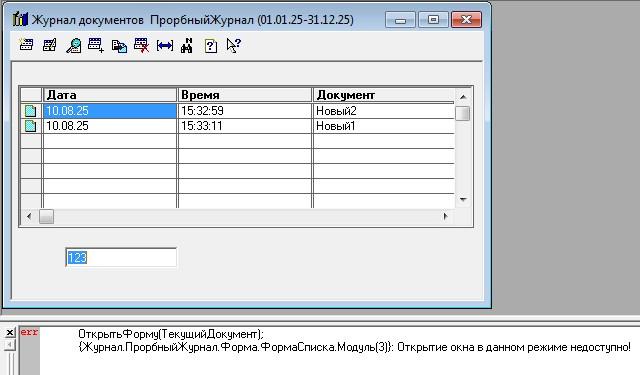

Странное поведение открытьФорму():
Если Процедура запускается при редактирования Поля ввода (которое находится например в журнале документов) то 1с ругается на код открытьФорму(док.ТекущийДокумент()); сообщением "Открытие окна в данном режиме недоступно!" если же в этом же журнале этот же код выполнять из кнопки - всё ок. Но хочется документ открывать сразу при редактировании поля ввода а не через кнопку ) |

Да, есть такое, подтверждаю...
![]() Как обойти - пока не знаю, надо подумать... Может через какие-то ложные закрытия, или чего-то на подобии. Если, что-то придумаю - отпишусь. |

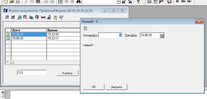

Так: https://forum.infostart.ru/forum9/topic4200/ Работает. ОткрытьФормуМодально(ТекущийДокумент) ![]() |
это сразу проверил и увидел что работает. Но не очень красиво ). |
