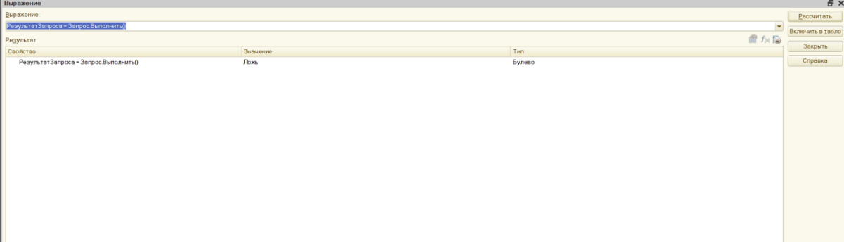

Добрый день!
Есть простенький запрос в расширении для вывода остатоков.
Столкнулся с проблемой, что в ходе отладки, параметры передаются такие же, но Запрос.Выполнить возвращает ложь
Скрины прикладываю

Враньё.
Запрос.Выполнить() всегда возвращает РезультатЗапроса или выбрасывает исключение.

(1) т.е то что он возврщает Ложь - это норма?

у вас переменная РезультатЗапроса в этой точке останова (перед выполнением кода) равно Неопределено
Дальше сами догадаетесь чему будет равно выражение: РезультатЗапроса = Запрос.Выполнить()  ?

и что та непонятно, что равно ложь? сама переменная после Рез = выполнить() или выражение Рез = Выполнить() перед выполнением равно ложь. Если второе, то это нормально

русским по белому в табло написано
результат вычисления
значение ложь, тип булево гггг

ты что смотришь? все выражение? фыва=123 = ?

(18) да, но я тупанул в целом, уже понял =)
