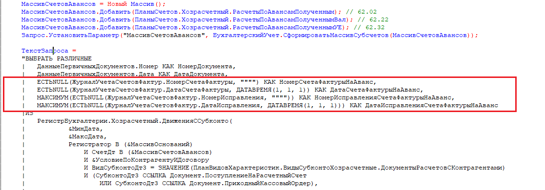

(144) Наверное, я не понял, но в чем вопрос? Из проводок реализации берутся зачитываемые платежки и подхватываются созданные на их основании счет-фактуры.
152 vis

(154) После проведения реализации автоматом создается счет-фактура, и при его заполнении отрабатывает этот же запрос:     ДатыНомераПРД = Документы.СчетФактураВыданный.ДатыНомераПлатежноРасчетныхДокументов(
        ДокументыОснования.ВыгрузитьКолонку("ДокументОснование"));
Вот это еще меня озадачивает:
Непонятно, что они будут делать, когда по одной строке книги продаж - несколько зачетов аванса.
И надо в своей самописке тоже докручивать.

+(159) Сам себе отвечу про книгу продаж. А они затейники - "пустые" строки добавляют в книгу продаж для авансов:

(159) В цикле по ПРД:
АвансовыеСчетаФактурыТекст = АвансовыеСчетаФактурыТекст
                        + ?(Не ЗначениеЗаполнено(АвансовыеСчетаФактурыТекст), "", "; ") + АвансовыеСчетаФактурыНомерДата;
165 ptiz
