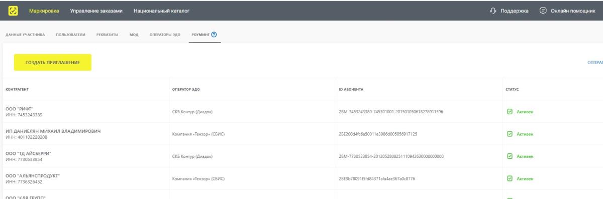

+(2) На стороне поставщика. Вам когда придет приглашение, согласиться, и Ваш оператор должен настроить роуминг, после чего у поставщика Вы станете доступны для отправки.
Вот что-то типа того(в Вашем случае так должно быть на стороне поставщика):
В моем случае, мы на ЭДО лайт, покупатели.
А вообще, странный поставщик... Наверно совсем мелкий.
Обычно поставщики не жмотятся и в коммерческих операторах работают...
Наоборот, нам как покупателям со смешным товарооборотом, приходится уговаривать их принять приглашение к роумингу, и объяснять, что коммерческие операторы для нас накладно :-( (да и зачем это нам, когда есть бесплатный ЭДО лайт, полностью нас устраивающий, да к тому-же полностью интегрированный(мною) в прогамму учета - ???)...

(4) нужно чтобы в его списке операторов в ЧЗ был наш оператор Калуга Астрал
Возможно у Вас в профиле ЛК ЧЗ КалугаАстрал не добавлен как оператор ЭДО, а только СБИС...
Тут:
У меня там специально только ЭДО лайт, что-бы неповадно поставщикам было отправлять еще куда-то, а потом нам их уговаривать роуминг на ЭДО лайт настраивать :-)
А вообще, там через кнопку "Редактировать" можно нескольких операторов добавить, и они все тогда у контрагента станут доступны для приглашения в роуминг.
