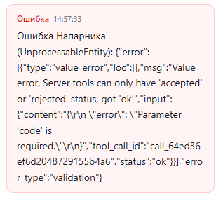

32 aka MIK
23.03.26
(0) периодически перестает работать и пишет "Установите курсор внутри"
Внутри чего?
33 N-S-B
23.03.26
(30) Чтобы у пользователя гарантированна была только последняя версия.
(32) Команды в контекстном меню шестеренки работают только тогда, когда у вас либо выделен участок кода, либо курсор находится внутри функции\процедуры.
34 Web00001
23.03.26
(31)Ну сейчас то прям служба поддержки бесплатного продукта развернута и просто не хватает ресурсов все версии поддерживать.
(33)Все исключительно ради вашего блага. Где-то такое уже было
35 Fragster
24.03.26
(34)>Все исключительно ради вашего блага. Где-то такое уже было
ну конкретно тут надо только формулировку поменять. а вот выгрузка в файлы сделана прям жестко
36 aka MIK
24.03.26
(33) разумеется курсор внутри процедуры, но скрипт этого не видит
Плюс, непонятно где и когда включается MCP. Например, при создании описания функции ИИ выдумывает типы входящих параметров, вместо того чтобы проанализировать использование их в коде и заюзать MCP для этого
37 N-S-B
25.03.26
00:29
(36) Какая версия платформы?
При обращении к ИИ, Конфастер сообщает, какие инструменты есть для поиска других модулей и методов, а ИИ уже сам решает, когда вызывать инструменты MCP.

10.04.26
(0) надо где-то в настройках добавить параметр от этого:
77 Asmody
10.04.26
А вот такое как лечить?
78 N-S-B
10.04.26
(77) Это поправил, перезапустите приложение, должна уйти ошибка
