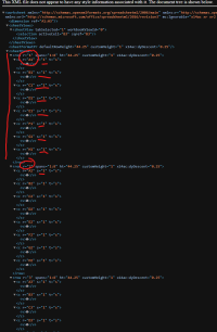

49 timurhv
31.03.26
(41) Потому что Excel вас обманывает.
Вставьте в каждую ячейку большой текст в миллион ячеек. Удивитесь, но текст будет фигурировать только 1 раз в sharedStrings.xml
А в ячейках на листах будет только на порядковый номер записи из sharedStrings.xml (притом нумерация там не с 0, а с 1 начинается).
