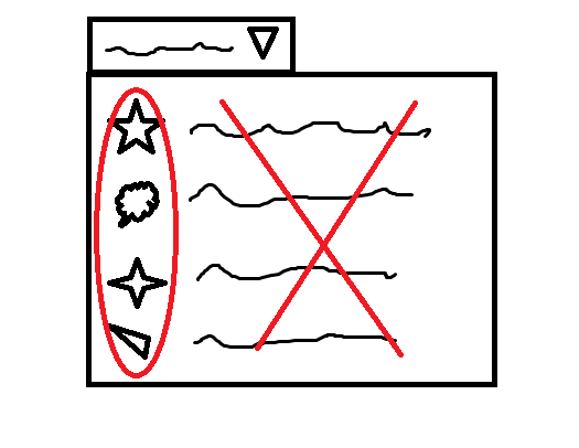

Понадобилось на форму (УФ) добавить выпадающий список с кнопками без текста, но с картинками.
1. Создал команды, для них поставил картинки, а также свойство "Отображение" - "Картинка".
2. На форме создал командную панель, в ней подменю, в подменю накидал этих кнопок.
Почему кнопки отображаются с текстом? Выводятся и картинки, и текст. Надо избавиться от текста, оставить только картинки.
1 deskut
10.04.26
Невозможно?..
Если вдруг непонятно объяснил, вот наглядная картинка. То, что зачеркнуто, надо удалить. Что обведено - оставить.
https://file.printskrin.ru/2026/04/10/imagecec96910996570ad.png

У элементов формы - кнопок поменяй

19:06
Уже пробовал. Все равно с текстом выводит.

Ну так что, задача не имеет решения?
Просто странно, что именно в кнопках подменю свойство "Отображение" не работает, и в любом случае выводит картинку + текст.
8 Chameleon1980
12.04.26
(7) заголовок = "" не пойдет?
9 deskut
12.04.26
(8) Он у меня и так стоял "". Поставил " " - помогло. Но всё же это костыль. Ладно...
