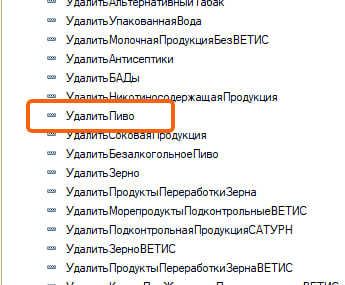

Расширение перестало работать. Было ВидМаркировки, стало УдалитьВидМаркировки. Вопрос знатокам. Каких коней вендор решил поменять на переправе?

2 eddy_n
29.06.26
(1) Не в первый и не в последний, но ударило больно.

(4) Таких архитекторов в известные времена сразу к стенке без суда и следствия.
7 eddy_n

29.06.26

18:47
(8) а при чем тут МОД?
14 Гений 1С

15 eddy_n

29.06.26
