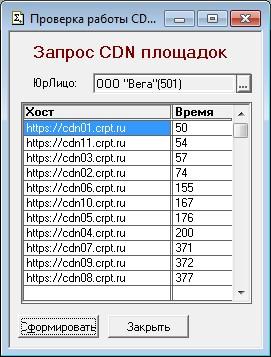

Вторая проверка - Разрешительный Режим(РР). Там система построена на много грамотней - есть единый сервер координатор, и сеть разветвленных промежуточных серверов, так называемых "CDN-площадок". Их примерно полтора десятка, в разное время по разному, какие-то иногда могут и не работать.
Раз в 6 часов(регламент примерный) запросом к серверу- координатору, получается список "живых" на данный момент, доступных из конкретного региона CDN.
CDN на текущий момент:
Там адреса и времена доступа в миллисекундах, из Московской области.
Дальше, программа выбирает плочадку с наименьшим временем доступа, и проверяет марки на ней.
Ни какие [M] по результатам этой проверки на чеках не печатаются, но ИД ответа, дата и время ответа на запрос проверки, передаются в специальный тег 1265 чека, только в электронном виде.

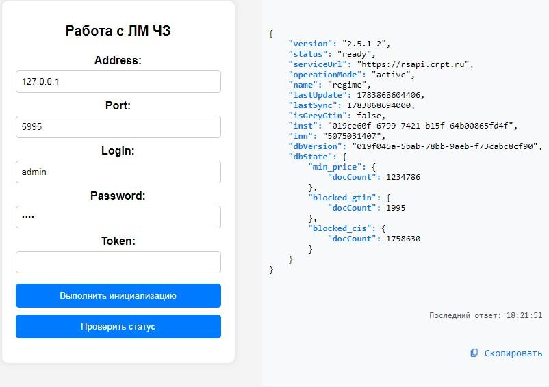

Как вообще проверить работу ЛМ ЧЗ, отрубить на ПК и кассе интернет и попробовать пробить маркированный товар ? Откуда у вас скриншот БД ЛМ ? Я так понял штатно никакой оболочки он не имеет.
20 MWWRuza
12.07.26
(19) висел неделю в статусе - инициализация, а потом сообщил что ошибка и все.
Переустановка с полным удалением старого иногда помогает. Сродни "пляскам с бубном", но...
(19) Откуда у вас скриншот БД ЛМ ? Я так понял штатно никакой оболочки он не имеет.
Не имеет. Из моей рабочей конфы, полусамописки под 7.7:
А вообще, есть утилька, в виде хтмлки, валяется везде, во всех чатах/форумах, в том числе и здесь раза три публиковали. Позволяет и статус просматривать, и инициализировать.
Вот: https://cloud.mail.ru/public/VAjq/GJy8Hvjmu
Единственное, запускать ее лучше из под ЯндексБраузера(но, не всегда, иногда работает и из других браузеров), и пароль под звездочками вводите свой - я там правил хтмлку, и по умолчанию там подставляется 9999
PC  Естественно, инициализация по токену X-API-Key. ПИоТ инициализирует по другому, там свой механизм. Но, пока работает и с токеном. Кстати, для проверки статуса токен не нужен, достаточно логина/пароля.

переустановил в очередной раз ЛМ ЧЗ и запустил инициализацию через этот XML файлик, в процессе я хотя бы видел что происходит загрузка данных, по окончанию он перешел в статус ready и высветился в личном кабинете ЕСП  как "в сети".
