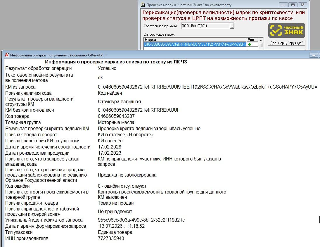

Фотку(качественную!) марки, отсканирую нормальным сканером, попробую подсказать, что может быть не так(с настройками, или самой маркой).
2 RomarioAgro
13.07.26
(1) https://dropmefiles.com/GkjGy фото марки, ошибки, настроек сканера
3 MWWRuza
13.07.26
Ну, что тут сказать...
Марка как марка.
Все разделители на месте, и вообще структура верная:
И проверку по РР проходит нормально:
К сожалению, вывести полную инфу по марке не могу - у меня эта ТГ не подключена, не дает. Но, и РР в принципе достаточно.

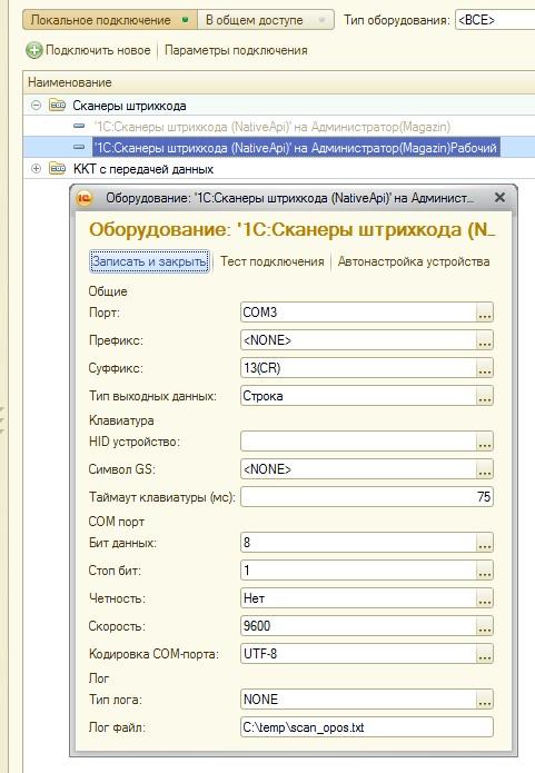

Сбросьте сканер "до зав. установок", и настройте его родными ШК в режим COM порта. В 1С - я х.з. какие настройки должны быть, сравнивайте с той кассой, где все работает. Ну, и если ни чего не поможет, то отладчик и вперед, смотреть что со сканера прилетает и где режется.

(2) Где-то встречал, что в настройках сканера Символ GS должен быть в состоянии NONE. Вот тут https://its.1c.ru/db/ut115doc#bookmark:ismotp:GISMPAuthorizationTokens
6 RomarioAgro
13.07.26
(5) пробовали убирать, добавлять - не помогло
7 MWWRuza
13.07.26
А что вот это такое, и зачем:
Типа какая-то подмена символа "GS1"(Код 29) на "F8" - ???
Хм... По идее, марка должна в ККТ передаваться "как есть", как со сканера прилетела...
Может это какой-то пережиток от КБ режима? Если очистить это поле?
Впрочем, это лишь мои догадки, я с типовыми 1С не работаю, у меня все свое... Там нет таких заморочек.
PS Во, пока писал, выше примерно то-же самое ответили :-)  Пробуйте. Или в отладчике смотреть, что там на самом деле творится.

(7) Даже не знаю зачем, у своих просто тупо убираю, вроде работает

Зашел сейчас, установил NONE - ничего не изменилось

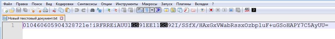

(16) Тогда, закройте 1С нафик, и попробуйте вот этой утилиткой: https://cloud.mail.ru/public/NSDN/pM1Ne5dY4
(распаковать в отдельный каталог, запустить, выбрать порт, нажать занять, и пикнуть эту марку). Появится текстовый файлик с маркой внутри, в этом-же каталоге.
Его просмотреть Нотепад++, с включенным показом непечатных символов(у него это по умолчанию включено). Должно быть как на моем первом скриншоте.
Если все так - разбираетесь с 1С и настройками драйвера, от сканера отстаньте, он свое дело делает.
А если нет - тогда нужно с настойками самого сканера играть, его настроечными кодами.

010460605904328721e!iRFRREiAUUl91EE1192I/SSfX/HAxGxVWabRssxOzbpluF+uGSoHAPY7C5AyUU=
24 MWWRuza
13.07.26
(23) Сканер читает правильно.
Он тут ни при чем, прошивать его, менять накие-либо настройки с помошью настроечных ШК - не имеет ни какого смысла.
Это 1С так разбирает ШК со сканера, что на каком-то этапе что-то отрезается.
Надо ее ковырять.

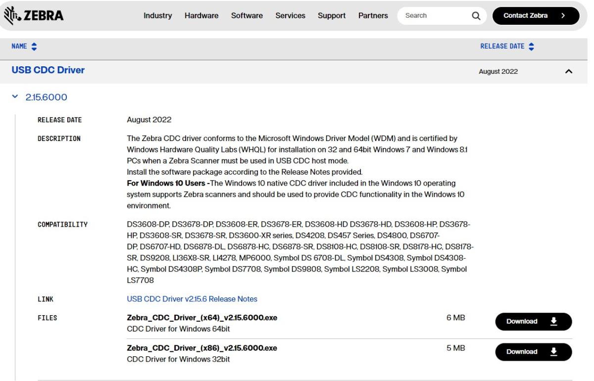

Теперь нужно скачать драйверы на Винду, со своими она мой сканер не видит, а оф. сайт драйвер не отдает, сетевая ошибка всё время на загрузку.
https://www.zebra.com/us/en/support-downloads/scanners/general-purpose-scanners/ds2200-series.html?downloadId=d99d3708-53a7-444e-a792-45fa3f436ae4#Tab-item-5200fd48a1-tab

Еще раз - Ваша Зебра определилась в винде как COM-порт, что-то на подобии того, как на втором скриншоте из месаги (51) - ?
Если нет, надо с переключением интерфейса в COM разбираться, или если определяется как "Неизвестное устройство", то драйвер в винде(НЕ 1С!!!) ставить.

(55) Да, после того как чтением сервисного штрих-кода перевел сканер в эмуляцию USB CDC, то на COM5 встал.
Потом как вы сказали, зашёл в 1с НейтивАпи и поставил там ком5, теперь всё нормально, за что отдельное спасибо.
В принципе после нажатия "Автонастройка" и через кнопку Тест подключения, DataMatrix проверочный код ошибки не выдает, но меня немного смущает, что должно в настройках наверняка стоять.
Для раздела Символ GS нужно F8 использовать или NONE ?
Префиксы и Суффиксы также NONE?

Ловите: https://cloud.mail.ru/public/APTj/WVJ3X1egh

(59) С линуксом не подскажу, не работал с ним ни когда :-(
62 Korolevg
14.07.26
(60) о, большое спасибо, у меня ни в какую не хотело выгружаться!

(58) Для раздела Символ GS нужно F8 использовать или NONE ?
Не знаю. Я вообще пустое поле оставляю. Наверное можно и NONE. А это не под клаву случаем? Для COM-порта, как я понимаю, там вообще ничего не нужно.

(62) У меня тоже :-)
Вот эта штука на раз справляется:

(58) Префиксы и Суффиксы также NONE?
Ну, префикс точно не нужен, это надо для клавиатурного режима, обычно туда программируют что-то такое,
что сложно с клавиатуры ввести, что-бы отличать последовательность символов прилетевших со сканера от нажатия клавиш клавиатуры.
А суффикс... Попробуйте без него, ну, или если не захочет так работать, то "перевод каретки"(ентер)...
Не знаю, вроде драйверу из 8 он не нужен, а в 7.7 ScanOpos без "ентера" в конце ШК не работает...
66 Korolevg
14.07.26
(65) ну, превосходно тогда, оставлю как есть, очень признателен вам за помощь, всё разложили по-полочкам!
